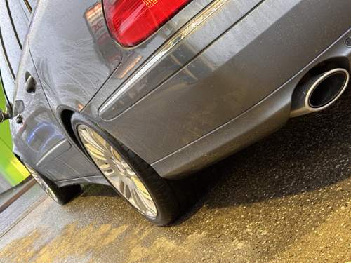

Ich muss mein S211 sowieso erstmal zum wuchten bringen da ich bei mir merke dass es hinten an den Rädern zwischen 5-10kmh so humpelt als würde das Rad in dem Moment über nen Buckel fahren habe dies aber schon auf geraden Strecken getestet und 5-10kmh rollen lassen und trotzdem humpelt er hinten … Mir ist dass auch nochmal anders aufgefallen bei nasser Fahrbahn auf der Autobahn bei 100kmh habe ich bei offenem Fenster so ein geschlacker gehört und wie das Wasser geplätschert hat
Was kann ich dagegen machen kann eine Werkstatt da mit wuchten und reifen neu aufziehen was machen gegen ?

Ich hab hier einmal ein Foto von der Hinterachse bzw. Heck Ansicht und eigentlich sieht man das von außen an der Felge oder reifen nichts

Hinten anheben das die Räder frei sind, dann Horizontral und vertikal am Rad rütteln. Wenn sich nichts bewegt, kein Spiel vorhanden ist,dann ist alles ok.Wenn es etwas wackelt dann sind die Radlager in, oder müssen nachgesteltt werden, bzw. die Schraube etwas anziehen.

Vielleicht mal radlager Stellschraube nachziehen und auf Radlager spiel prüfen
Kontrolliere ich gleich mal und dann mit nem wagen Heber das Auto hoch ????
Wenns aber kein Spiel ist dann frag ich mich was das humpeln sein kann … könnte ein Radlager spiel das humpeln auslösen?
