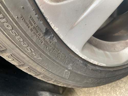

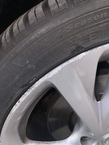

ch wollte mal eure Meinung zu einem meiner Reifen einholen. Ich habe kürzlich festgestellt, dass der Reifen ein paar Abnutzungserscheinungen hat, und bin mir nicht sicher, ob ich damit noch problemlos fahren kann – vor allem auf der Autobahn.
Kann mir jemand sagen, ob das noch ungefährlich ist oder ob ich mir Sorgen machen sollte? Würdet ihr damit noch längere Strecken fahren oder lieber vorsichtshalber wechseln?
Danke schon mal für eure Hilfe!

Die Flanke ist nur an der Felgenschutzwulst beschädigt, das sollte ungefährlich sein.
@ssssdddd
Abnutzungserscheinungen - der war richtig gut! 🤣
Es sieht so aus, als ob der Reifen beim Erleiden seiner Beschädigung nicht gequetscht worden wäre - sicher lässt sich das nur nach einer Demontage von innen begutachten.
Deine Felge könnte grenzwertig beschädigt sein, da Instandsetzungen nur bis zu einer Tiefe von 1 mm bis maximal 50 mm vom Felgenaußenrand nach innen zulässig sind.

Wenn das mein Fahrzeug wäre, würde ich mir Gedanken um den Fahrstil machen, andererseits gibt es auf Autobahnen eher selten einen Randstein in Fahrbahnnähe. 😉
So jetzt mal Ernst:
Jegliche Beurteilung von Reifen-/Felgenschäden per "Bilder" ist unzureichend und kann nicht sicher genug getroffen werden. Lass das jemand Kundigen vor Ort ansehen, der es auch anfassen kann.
Das kann dir ganz schnell passieren, wenn dir ein Bus in einer Rechtskurve entgegenkommt und die Fahrbahn aufgrund zu eng genommener Kurve auf Seiten des Busses bei dir plötzlich so eng wird, dass man den hohen Randstein am rechten Fahrbahnbrand (gerne genommen bei schön bepflanztem Randbereich innerorts) mitnimmt, weil man dem Bus ausweicht.
Fahr mit dem Fahrzeug zum Betrieb, der dir die Reifen (vor kurzem) montiert hat und frag dort nach. Ideal wäre, wenn ein Reifen-/Vulkanisationstechniker draufschauen, aber den gilt es erst mal zu finden.

diese Entscheidung würde ich einem Reifenfachmann treffen lassen.

War wie du beunruhigt, aber wie sich herausgestellt hat, war die Sorge unbegründet.
Es gibt einen Unterschied zu deinem Reifenschaden. Bei dem TE ist ein Gummifetzen abgeschert, der wieder zurückgeklappt ist. Wie es unter dem Gummifetzen aussieht, kann man nicht sehen.
Aus diesem Grund ist die Empfehlung, die man dir damals gegeben hat, auch hier richtig, dass soll sich ein Reifenfachmann anschauen.
