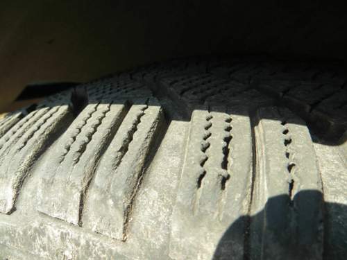

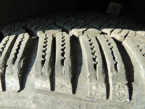

mir ist heute aufgefallen das mein linker Vorderreifen irgendwie angefressen aussieht und das bei überwiegend Stadtbetrieb.
Alle anderen Reifen sehen normal aus, etwas Sägezahnbildung.
Conti TS850 205/55 16 auf Touran 1.4TSI, die Reifen sind grade im 2. Winter (ca. 10tkm).
Wenig echten Winterbetrieb da wir in NRW wohnen.
Ist das normal oder kann da jemand etwas über die Ursache sagen?
Ich habe mal 3 Bilder von Links und 3 von Rechts eingestellt.

Endlich mal wieder brauchbare Fotos!
Sieht für mich so aus, als wärst Du in jeder Autobahnausfahrt der Schnellste. 😉
Gibt es auf Deiner Hausstrecke viele Rechtskurven, welche Du (unbewusst) forsch angehst?
Bleibt noch die Option eines Spurfehlers.

Der Wagen wird vorwiegend von meiner Frau gefahren und da meist extrem Kurzstrecke. D.h. 1-2km innerhalb vom Ort.
Da ist nichts mit zügigem fahren. *g
Darum wundert mich das Reifenbild ja auch so.
Luftdruck wird auch regelmässig kontrolliert und liegt immer bei 2,3-2,4bar.
Fahrwerksfehler wäre halt auch meine Befürchtung.
Aber kann man anhand des Reifenbilds vermuten was nicht passt. Wirklich die Spur?
Im Frühjahr kommen neue Sommerreifen drauf, da würde ich die Sache eh im Auge behalten.
Die alten Sommerreifen, waren nicht runtergefahren sondern nur zu hart, zeigen nicht solch ein Bild.

Bleibt folglich eine fehlerhafte Achsgeometrie, welche sich ja für kleines Geld korrigieren lässt. Wintergummis mit ihrer hohen Anzahl an Lamellen und der thermoelastischen Gummimischung, reagieren hier vom Abrieb naturgemäß empfindlicher, als Sommerreifen.
Lass halt mal deine Achsgeometrie überprüfen/vermessen.
Spur lässt sich ganz leicht einstellen, falls nötig, auch der Sturz (durch Achse verschieben)
Wichtig ist, dass dann aber die Werkstatt neue Achsschrauben verwendet!

Ich schwanke noch zwischen "ist normal" und "minimale Sturzverstellung"
Ich kann mich an ähnliche Bilder von Bridgestone erinnern, die haben aber noch brav zwei Sommer mitgemacht ohne Auffälligkeiten (damals auf einen Audi A4)...
Wie sieht es mit der Straßenhaftung aus? irgend welche Auffälligkeiten?
Wie sieht der Reifen im Unbeladenen Zustand aus? Sieht er so aus, als wäre zu wenig Luft drin?

Sehr brauchbare Fotos. Reifenbild des linken Reifens sieht aus, als wenn der Fahrer innerorts tüchtig die Rechtskurven (Rechtsabbiegen) nimmt. Tüchtig heißt, etwas zügiger als normal mit entsprechenden Verschleiß durch Seitenführungskräften. Ein verstellter Sturz oder Spur sieht meines Erachtens nach etwas anders aus. So zu fahren macht ja mit einem Touran auch Spaß... :-) Ob Mann oder Frau egal.
Deine Erfahrungen mit dem Conti TS 850 decken sich mit meinen und die Fotos hätten auch von mir stammen können. Bei Fronttrieblern, die von Haus aus untersteuernd ausgelegt sind legt man halt in jeder Kurve eine Schicht Gummi auf den Asphalt. Zwei viel zu warme Winter hintereinander zeigen dann Wirkung.
Wenn es sich so darstellen würde, wie Du behauptest, hätten beide Reifen der VA, ein "einheitliches" Abriebbild im Bereich der Reifenschulter.

Der Wagen wird wirklich meist ruhig gefahren, daher kann das Reifenbild nicht kommen.
Untersteuern tritt ja nur dann auf wenn ich an die Haftungsgrenze (Kamscher Kreis) komme, dort wird der Wagen aber in 99,99% der Fälle nicht bewegt.
Und dann eben an beiden Reifen.
Die Reifen sahen nach dem letzten Winter auch nicht so aus.

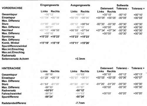

Heute war ich dann bei PitStop.
Das Protokoll hängt an.
Leider sind die Eingangswerte vorne, die Werte nach dem Einstellen bzw. irgend wann nach Einstellen Vorderachse und Einstellen Hinterachse.
Vorne war glaube ich links positive und rechts negative Werte, jeweils auch aus der Toleranz.
Dort wurde die Spur dann neu eingestellt.
Der Sturz lag, als ich die Messung gesehen habe, links bei ca. -00°05" und rechts bei -00°01", warum die auf dem Ausdruck nun anders sind kann ich nicht sagen.
Da man hier wohl nur mitteln kann, machte dies keinen Sinn. Es ist ja schon recht gut gemittelt.
Der Nachlauf ist etwas klein, aber wohl auch kaum Einstellbar.
Hinten war die Spur auch krum.
Komischerweise entgegengesetzt zur vorne. Also die Spur lief nach Links. Vorne lief sie nach Rechts.

Ich vermute aber das Hinten sowohl Spur als auch Sturz eingestellt wurden.
Der Spaß hat 79€ gekostet und rund eine Stunde gedauert. Wobei das keine Akkordarbeit war. War scheinbar wenig los und Zeit zu quatschen. *g
Mal schauen wie sich die Sache nun entwickelt.
Auf dem Heimweg (1km) hatte ich das Gefühl das der Wagen jetzt leicht nach links zieht.

Was sagt Ihr denn zu den Werten?
Alles im normalen Bereich? Oder ist etwas eher ungewöhnlich?
Auf dem Ausdruck steht übrigens noch "Felgenschlagkompensation nicht ausgeführt".

Wenn ich die Werte richtig deute, war deine Achseinstellung einigermaßen OK, und wurde nur etwas optimiert. Einige Werte sogar verschlimmbessert.
Im Endeffekt wird wohl die Zeit zeigen, ob die Aktion was gebracht hat...
