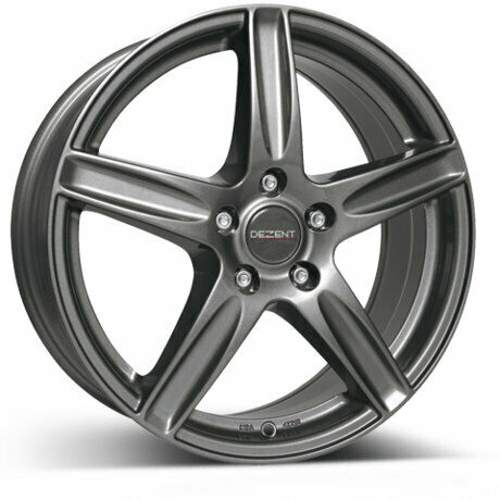

So habe mir diese Felgen für den Sommer ausgesucht. Für mich war besonders wichtig, dass die abmessungen wie bei der Stahlfelge sind, damit ich mir keine neuen Reifen kaufen muss.
Dezent-l-dark-imagewhite-460x460
Schön und was Kostaqanta ?? Zoll ??
