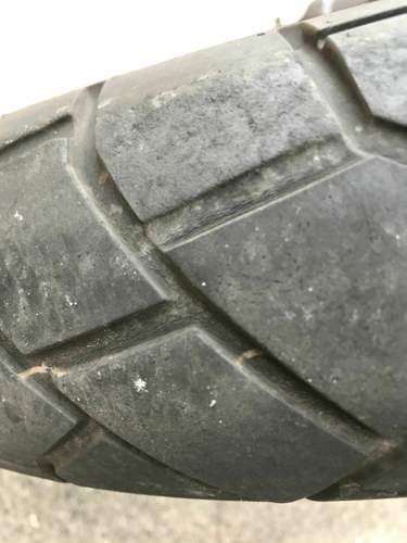

Ich plane eine Reise mit hin und retour ca 1000km. Mein Reifen ist nicht mehr der neueste, hier ist die Frage ob ich nicht einen neuen besorgen sollte?

Ja, wir können gern noch weiter rumraten. Primär ging es um Risse die oberflächlich sind und ggf das restprofil für 1000km.

So bin nun endlich wieder zum Bike gekommen. Also der Reifen ist von 51/18 also ca 2 1/2 Jahre. Ich war bei 2 Reifenhändlern und hab ihnen den Reifen gezeigt, die meinten, wenn ich nächstes Jahr im Frühling frische drauf gebe passt es auch noch, solange ich keine ,,Weltreise“ bis dahin vorhabe.
Edit: ja der Reifen ist vor einen Jahr einige Zeit gestanden. Der Händler meinte auch ein Reifen muss bewegt werden, damit die Gummimischung immer guten Grip hat.

Diese Rissbildung hatte ein Freund bei einem fast neuen BT45. Der war so neu, dass der kostenlos getauscht wurde
Ja. Der BT 45 war bekannt dafür.

Normale "Ozonrisse". Das Profil ist, wenn du nicht 1000 km Schotterpiste fahren willst, völlig ausreichend!
Aha, Ozonrisse. Will ich nicht bestreiten aber macht es das harmloser? Ich finde, bei Reifen hört der Spaß auf.

Ich beurteile auch beruflich einiges an Reifen! Wegen 1000 km und oberflächlichen Rissen wwirft man diese reifen nicht weg! Sicherheit? Ist dadurch nicht beeinträchtigt! Man kann alles austauschen, was normale Gebrauchsspuren hat oder gebraucht aussieht und es mit Sicherheitsaspekten begründen! Allein der fachliche Sachverstand sollte entscheiden! Ansonsten: Neue Kette, neue Radlager, Bremsbeläge und Scheiben, Öwechsel mit Filter, Brems!bowdenzüge/Bremsleitungen sind auch sicherheitsrelevant, also raus damit... möglicherweise hat die Gummiummantelung auch Ozonrisse! Die Leitungen könnten nicht mehr die Herstellerseite vorgegebene Impulsbelastbarkeit von 250 bar aushalten, da sie bereits einige Jahre auf dem Buckel haben etc,
Aber egal, 35 Jahre im Maschinenbau- und KFZ-Bereich tätig, 20 Jahre davon in der Qualitätssicherung aber ich kann das ja nicht beurteilen, du wirst schon Recht haben. Wer fachlich unsicher ist, wechselt eben alles, was irgendwie "komisch" aussieht

Schau dir mal als hervorragendes Beispiel einen Keilrippenriemen an, der ½ Jahr gelaufen ist und einen prinzipiell gleichen Grundaufbau sowie ähnliche Belastung hat. Er sieht genauso aus, macht aber noch locker 10 Jahre, da die lastaufnehmende Gewebeschicht damit nichts zu tun hat! Fachunkundige wechseln solche Keilriemen, da sie ja porös sind! 🙂
