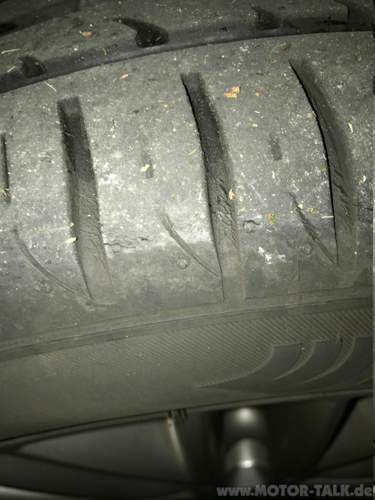

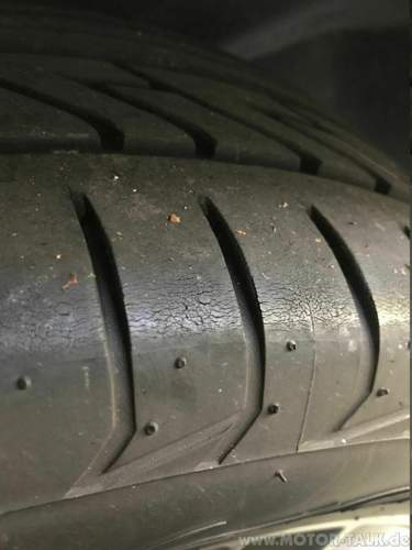

Hallo Gemeinde,
ich wollte mal eure Meinung zu meinen Reifen hören.
Sind diese kleinen Risse bedenklich oder kann ich die nächsten Sommer wieder beruhigt aufziehen?
Bild 1 ist die Vorderachse, Bj 2014
Bild 2 ist der Reifen der Hinterachse, Bj 2012
Die Profiltiefe wäre bei allen Reifen noch ausreichend.
Danke,
Matthias
Vorderachse
Hinterachse

@ commander140: Die vorn sehen mir von weitem aus, als hätten sie ordentlich "Feuer" bekommen. Sind sie auf beiden Seiten gleich oder unterschiedlich. Hinten sieht´s nach vorzeitiger Alterung durch Nachhilfe der Sonne aus, kann das? Ob ich da mein Auto noch drauf stellen würde, würde ich von meinem Fahrstil und dem abhängig machen, was unter der Haube ist.

Ich fahr meine einfach und das geht problemlos. Das Bild ist jetzt etwa seit anfang Sommer so und hat sich nicht verändert. Die Reifen sind 9 Jahre, so alt wie der Gebrauchte und wenn sich das verschlimmert kämen neue Reifen drauf.
Ich denke es handelt sich um ozonbedingte Risse, da der Wagen jetzt Laternenparker/Sonnenparker ist, was er vorher nicht war. Die Struktur des Reifens sehe ich durch dieboberflächlichen Risse keinesfalls gefährdet.
Nicht in Abrede werdet Ihr stellen können, das sich die
Fahreigenschaften überalteter Reifen negativ verändern.
Der Gummi verhärtet durch die ultravioletten Strahlen
mit den Jahren, so das sich Bremswege besonders bei
Nässe, unerwartet sehr verlängern.
Einem Freund mit überalterten Cooper`n so passiert.
Reifen und Profile waren optisch noch Spitze, aber der
Gummi, bereits verhärtet, rutschte haltlos über die Straße.
Darum geht es um Reifenalter nach Jahren, nicht nach Rissen
in der Karkasse.

Also ihr habt mich überzeugt, nächsten Sommer kommen neue drauf!
Ich hab den Touran seit Juni letztes Jahr und er stand überwiegend in der Garage, außer natürlich auf Arbeit.
Vielen Dank für eure Empfehlungen,
Matthias 🙂
