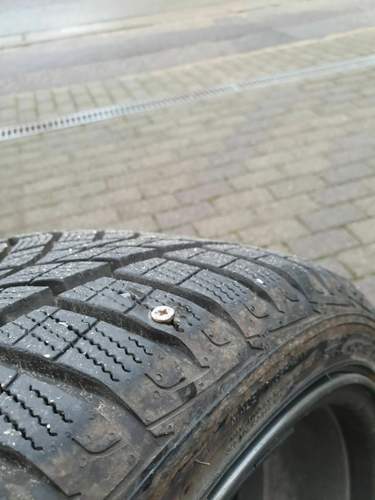

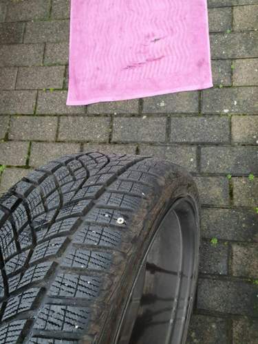

leider habe ich eine Schraube im Reifen, der Reifen ist absolut neuwertig, allerdings sitzt die Schraube weit außen im Profil.
Ist eine Reparatur hier möglich?

Wenn ein defekter Reifen hier ankommt, wird dieser von der Felge genommen, um ihn von innen auf Schäden zu untersuchen, die z.B. durch Walken entstehen könnten. Wenn das alles in Ordnung ist, dann auch der Stich sich im Bereich der Lauffläche befindet, so dass er fachgerecht repariert werden kann, machen wir das selbbstverständlich, wenn der Kunde das möchte, Sicherheitsbedenken habe ich hier nicht, weil ich das einerseits mit den dafür geeigneten Mitteln mache und andererseits auch weiß, was ich tue.
Wenn der Reifen nicht reparaturfähig ist, werden wir das dem Kunden genau erklären, dann kann er entscheiden, was er machen will, wir stehen ihm dabei beratend zur Verfügung.
Eine fachgerechte Reparatur ermöglicht dieselben Fahrleistungen wie ein unreparierter Reifen, das ist sicher. Allerdings werde ich einen Kunden mit Bedenken gegen eine solche Reparatur nicht umstimmen, wenn er lieber einen neuen Reifen will, bekommt er den, auch damit habe ich keine Probleme, dann geht der Reifen eben auf den Altreifenstapel. Man könnte ihn zwar reparieren und weiterverkaufen, aber das ist dann wegen der Gewährleitung wieder eine andere unsinnige Nummer, die nicht sinnvoll wäre.

Der Aufwand einer reifenreparatur ist sehr groß, vor allem die Zeit. Ein neuer Reifen ist da unwesnedlich teurer.
Dazu kommt noch, das die Reifen sehr stark beansprucht werden. Die Geschwindigkeiten sind relativ hoch und die Autos sind auch recht schwer. Das macht die reparatur nicht einfacher. zumal es sein kann, das der Nagel bzw. die Schraube auch noch gewebe beschädigt hat. Dann ist eine Reparatur eh nicht mehr möglich.
Fazit: Es macht einfach keiner, weil es sich nicht lohnt.
Und selber flicken: naja mit einem geflickten Reifen möchte ich nicht mit 150 oder mehr dauerhaft auf der Autobahn fahren...

Ist sehr nah an der Kante und könnte zu nah für eine Reparatur sein. Genaues wird dir der Fachmann beim Reifenhändler sagen, der den Reifen Vorort anschaut und danach sein Urteil fällt.

Das sagt ein guter Händler eben nicht, denn wenn du mit ihm zufrieden bist und Vertrauen hast wirst du die nächsten reifen bei ihm kaufen und auch deinen Bekannten davon erzählen. Bessere Werbung kann er gar nicht bekommen.
Wenn man ihn reparieren kann und darf wird er es tun. Deshalb damit zum Reifenhändler und nicht in eine normale Autowerkstatt. Dort wird bei einer Reparatur auch der Reifen von der felge genommen und von Innen angesehen. Wenn repariert wird dann mit einem von innen reingedrücktem sogenannten Pilz und nicht mit diesen Gummiwürsten.

Sicherlich kann man damit einen Reifen flicken, aber ich würde das maximal als Pannenhilfe nutzen. Ich vertraue da mehr auf den Reifendealer mit seiner Fachkenntnis und der Sichtprüfung der Reifeninnenseite.

Diese Rep. Stelle kann nur ein Reifenfachmann begutachten ob das ggf. noch Heiß vulkanisiert werden kann, eine kaltreparatur ist an diese Stelle nicht zulässig.

Reifenreparatur letzten Winter an einem meiner Winterreifen wegen eingefahrenen Nagel lag bei 30 Euro, neuer Reifen lag bei 158 Euro.
Soviel zum Thema unwesentlich teurer....
Fazit: Es machen sehr viele, weil es sich bei einem neuwertigen Reifen meistens lohnt.
