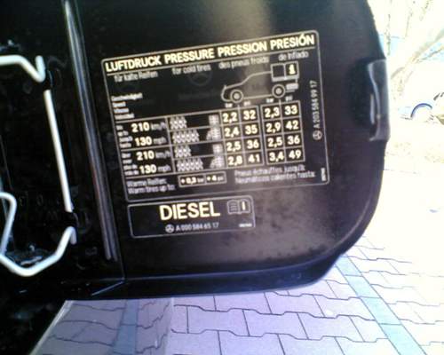

Und nebenbei sei mir noch ein kleiner OT-Schwenk erlaubt 😁

Und ich hänge nun den Tankdeckel mit ran, ist für 17" Reifen, wie es bei anderen Größen aussieht müßt ihr selbst überprüfen. 😛
Tankdeckel
Ihr fahrt also immer voll beladen - also mit 400kg hinten drin - durch die Gegend?
Der Reifen liegt vielleicht gleichmäßig auf, aber die Krafteinwirkung ist bei einem überfüllten Reifen ungleich verteilt. Also in der Mitte mehr.
