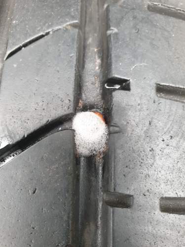

Guten Tag ich hatte vor ein paar Tagen einen Nagel im Reifen und habe ihn stopfen lassen doch jetzt ist mir aufgefallen das der Reifen weiterhin an Luft verliert also habe ich den stopfen überprüft und da kommt ganz leicht Luft raus und jetzt zu meiner Frage,kann der reifen nochmal in der selben stelle wo schon ein stopfen ist gestopft werden ? Also so zu sagen in den stopfen noch ein stopfen rein gemacht werden ?
Danke im voraus für Antworten LG

Er wurde nur von außen gestopft und da hat sich die Luft an der Seite raus gedrückt aber icj war eben beim Reifenhändler und jetzt habe ich ein Pilz von innen drinnen LG

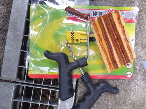

Entschuldigung für die Wiederaufnahme eines alten Themas. Ich flickte den Reifen mit Reifen Stecker mit klebrigen Teer Stil. Es leckt aus den Fasermaterialien nach 1 Jahr. Reifenpfropfen ist eine vorübergehende Reparatur. Richtige Reparatur muss von innen mit Pilz Art Patch sein. Leider ist es nicht leicht zu finden, Reifen-Shop, die es für weniger als 20 € in Deutschland tun können.https://www.youtube.com/watch?v=paUFTbstwpA

Das hatten wir in der Vergangenheit bereits schon mehrfach von Dir, mit dem Hinweis an Dich, dass derartiges Gewurstel keine qualifizierte Reparatur ersetzt.
Weshalb lädst Du wiederholt derartigen Dreck hoch, obwohl Dir bekannt ist, wie gefährlich Deine Empfehlungen sind?
