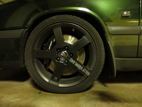

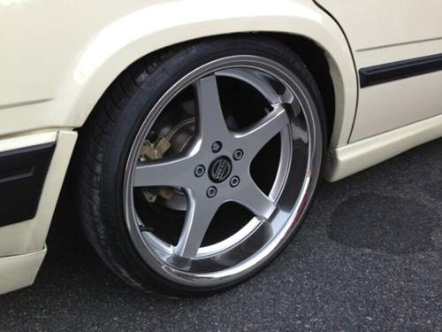

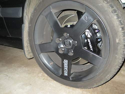

Aus meiner Schrauberhalle kann ich folgendes sagen:
Alle 7x17" OE Felgen mit ET43 und 205/45er Reifen vertragen an der HA 10mm Spurplatte pro Seite selbst mit einer Tieferlegung ohne Bördeln. Ab 15mm ist es eine Entscheidung des Prüfing. eine Bördelung zu verlangen. Mit umgelegter Radlaufkante VA+HA passen dann sogar vorne 5mm und hinten 25mm pro Seite an Platten drunter.
Optisch echt der Brüller, aber fahrdynamisch für den Alltag zu nervös.
Inwiefern jetzt andere Felgen mit anderen Massen (7.5 oder 8x17"😉 mit anderen Einpresstiefen (ET's) passen und was da noch an Spurplatten machnbar wäre kann man anhand der Serienräder in 7x17 ET43 umrechnen. Hilfe dabei (auch mit techn. Zeichnungen) gibt die Seite http://www.felge.de/technik/felgentechnik/et-was-ist-das/
Ich hoffe das war zumindest eine kleine Hilfe...

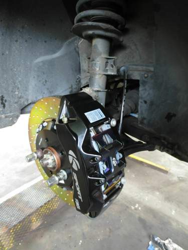

Die 16er Bremsanalge ist beim 850er extrem selten verbaut gewesen.
Für die Felgen ist das jedoch weitestgehend irrelevant, denn die Sättel sind dieselben. Solange man mind. 16" Felgen fährt muss man nichts weiter beachten, was die ET angeht.
Wichtig ist bei einer Felge immer die Breite, der Duchmesser und die ET. Ob mit oder ohne Tiefbett ist beim Serienbremssattel nicht wieter entscheident.
Das wird erst interessant, wenn man "grosse Bremsen" montiert 😉
