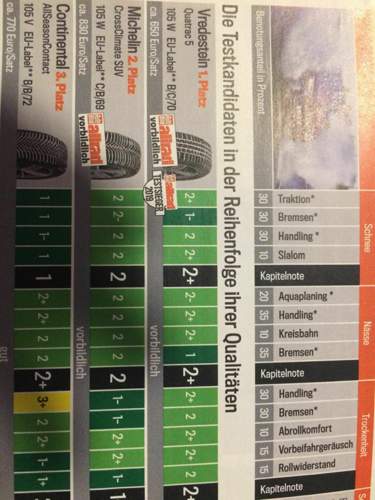

Schon mal an Allwetterreifen gedacht? Gab letztens einen Test dazu.

ich persönlich bin jetzt kein Fan von Ganzjahresreifen. Werde mir aber mal Testberichte hierzu anschauen.

Habe ein Foto vom Test Ganzjahresreifen gefunden.
