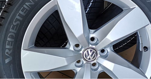

Kann dir noch sagen,was bei unserem Style für Reifen montiert sind.
Sommerreifen: Hankook 215/45 R18 mit Felgenschutz
Winterreifen (mitgeliefert) : Vredestein 205/55 R17 ohne Felgenschutz
Sommer
Sommer
Winter

Sind bei meinem montiert:
Sommerreifen: Hankook 205/55 R17 ohne Felgenschutz auf Sebering
Winterreifen (mitgeliefert) : Vredestein Wintrac Pro 205/55 R17 ohne Felgenschutz auf Chesterfield
