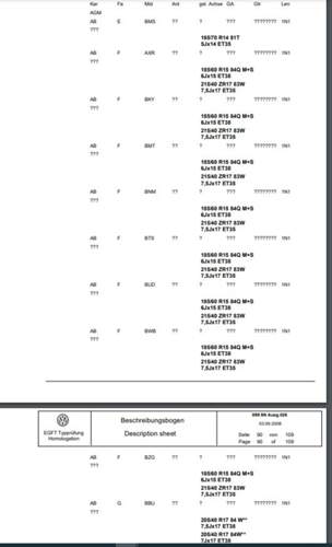

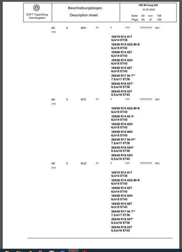

Ich habe mir jetzt noch extra die Tabelle der Rad-/Reifen-Kombinationen aus der Betriebserlaubnis angeschaut.
Die für den Cross-Polo vorgesehenen Kombinationen sind nur zulässig, wenn an der dritten Stelle der Variante ein "F" steht. Siehe Bild 2.
Beim Fahrzeug des TE ist es aber laut Zulassungsbescheinigung ein "S", die zulässigen Kombinationen stimmen laut Bild 1 (unten) mit denen aus der Datenbank überein.
Jetzt wäre noch offen, was die dritte Stelle nun genau für eine Eigenschaft beschreibt. Möglicherweise tatsächlich die Version mit den Kunststoff-Verbreiterungen, denn die Fahrzeuge mit dieser Bezeichnung haben mit 1.671mm die größte Breite.
Im Übrigen wären für ABFBUDX01 FM5FM52T0881N10GG und Nachtrag 25 die zugehörigen Schlüsselnummern 0603 AKC 00032. Nicht, dass sich da irgendwann mal irgendwo irgendwer vertippt hat?
Bild 1
Bild 2
Bei unserem war es ABFBTS
Prüfer hat bei VW nochmal nachgefragt. Es wurde bestätigt das der Cross-Polo die Felgen und Reifen fahren darf.
Steht auch so in die COC-Papiere. Das KFZ kam aus Holland, Fehler hat sich beim erstellen der Papiere ergeben.
Mit dem Komma lag ich schonmal nicht schlecht ;-) haben anstatt ein F an dritter Stelle ein S eingetragen.
COC-Papiere Kopiert, und sind jetzt im Auto. Dürfte somit erledigt sein. Für die Winterreife wird der Schein gezeigt ;-)
