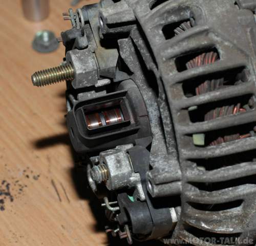

Am letzten Wochenende bin ich mit meinem S210 E200 Kompressor 210tsd km liegen geblieben.
ADAC hat 8 volt an der Lima diagnostiziert und meint :"Muss neu"
Muss neu ist meist teuer 🙁

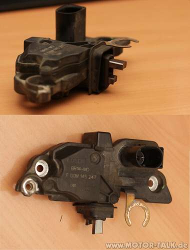

Heute habe ich also den Regler der LIma mal ausgebaut und frage mich, ob diese assymetrisch abgelaufenen Kophlestifte, der Grund für die schwache Stromlieferung sein kann.
Was haltet Ihr davon ? Regler neu, oder versuchen gleich eine neue Lima zu besorgen ?
Regler
Habe die Kohlestifte so sehr befummelt, das es ihnen schon gefiel aber länger wurde nichts 😉

so wie die kurze Kohle aussieht, wirds der neue Regler auch nicht lange machen.
Es sind deutliche Riefen auf der Schleiffläche zu sehen, was auf einen defekten Kommutator hinweißt (die Schleifläche LiMa-seitig). Irgenwo 'ne minimale Riefe und die Kohle rubbelts wieder bis zum Mindestmaß herunter.
Möchte nicht unken, aber die Kohle zeigt im Gegensatz zur langen(die arschglatt ist) tiefe Lauf und Abbrandspuren.
--> selbst an Drehbank abdrehen
oder
-->gebrauchte Lima vom Schrott, oder Tauschteil (überholt) von Bosch
