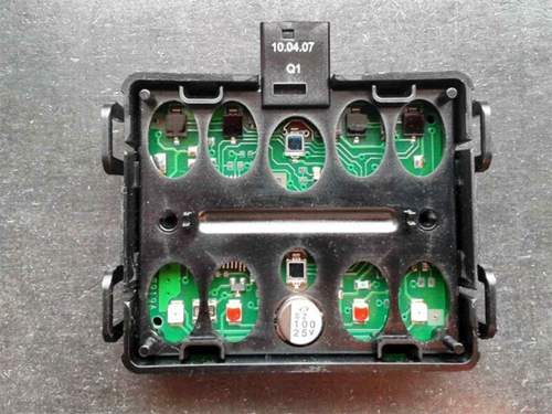

Hier mein Sensor mit der Nummer A221 870 00 92.
Wie man sieht ist bei ihm schon an der Heizung gespart worden.
Ich habe beide inneren LEDs mit durchsichtigem rotem Siegellack betupft.
Erfahrungen gibt es nach dem nächsten Regen.
MfG, Helmut
P.S.: Ja, es sind neue Wischer drauf, die Scheibe ist perfekt gesäubert und ich habe auch schon alle Scheibencodierungen ausprobiert.

@amphore schrieb am 24. März 2016 um 13:24:22 Uhr:
Das Heizdings hat meiner auch nicht - hab das Foto aus Wikipedia geklaut gehabt 🙄. Zwei LEDs zu übermalen könnte etwas viel sein, bin aber mal gepannt auf Deine Ergebnisse. Ich bin mit meiner Lösung immer noch zufrieden, naja, zu 70-80% zumindest...besser geht ja bekanntlich immer...
So, erste Erkenntnisse nach ca. 150 km Regenfahrt.
Es ist auf jeden Fall besser geworden. Das hecktische hochschalten auf Stufe 2 ist verschwunden.
MfG, Helmut
wenn man das so "mechanisch" mittels (ich nenne es mal) "Blende" beeinflussen kann, dann bräuchte man doch so etwas wie einen "Schieberegler", damit man, je nachdem wie "hektisch" der Scheibenwischer gerade am werkeln ist, nach justieren kann, oder ?
Aber wie könnte man das bewerkstelligen ?
Ein elektronisches "Nachjustieren" (z.B. mittels Drehschalter o.ä.), welcher die Empfindlichkeit der Licht-Empfangsdioden regelt, wäre natürlich noch besser. Bin mir sicher, dass so etwas möglich gewesen wäre, denn andere Fahrzeuge haben das ja auch.
