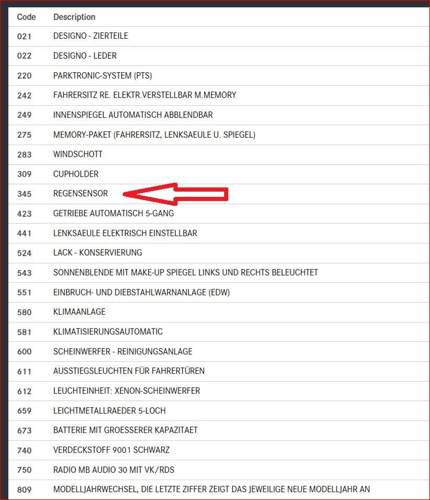

"dass er trotz Regensensor nur eine normale Intervallschaltung bereithält".
Zuerst einmal mithilfe der FIN abklären,
ob das Kfz den SA Code 345 = Regensensor überhaupt besitzt... 😎 😮
1
Danke @Astra-F-Cabrio,
ja der ist Serie, mich hatte nur irritiert, dass sich der Scheibenwischer so verhält, als würde der Stecker gar nicht stecken, also, dass er im Intervall wischt und nicht willkürlich, wie ich es mir bei einem defekten Sensor vorgestellt hätte. Aber bei den Preisen und der einfachen Montage, dann ich den Versuch mit dem Sensortausch ja mal wagen. Oder würde jetzt noch jemand intervenieren, dass das ne blöde Idee ist?

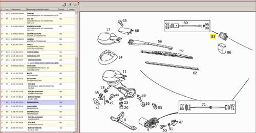

Am Regensensor, der bei meinem Cabrio direkt hinter dem Innenspiegel unter der Abdeckung sitzt, ist rechts und links je eine Verriegelung. Diese müssen ein Stück weit mit einem Schraubendreher heraus gezogen werden. Dann kann man den Sensor abnehmen und muss nur noch das Kabel ausklinken. Einbau in umgekehrter Reihenfolge. Ob das beim QP aber genauso ist, entzieht sich meiner Kenntnis.

Bevor man den Regensensor tauscht, schauen ob das Kabel korrekt angeschlossen ist.
Sollte das nicht der Fall sein verhält sich der SW wie es in dem link hier beschrieben ist:
https://www.motor-talk.de/.../regensensor-defekt-t1994975.html?...
Ansonsten kontrollieren ob der Regensensor
per SD "ausgetragen" wurde...
Wenn Anschluss und Variantencodierung OK sind,
ist der Sensor möglicherweise ein Tauschkandidat.
