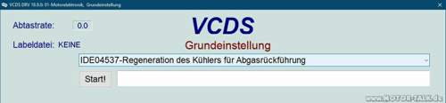

Ich habe bei meinem A4 B8 3.0 TDI (MKB CKVC, Baujahr 2015) im Motorsteuergerät bei den Grundeinstellungen die Möglichkeit gefunden, den AGR-Kühler zu regenerieren (siehe Bild). Weiß jemand, was da genau passiert? Habe von dieser Möglichkeit noch nie gehört oder gelesen. Ich habe mich erst einmal nicht getraut es auszuprobieren.
AGR-Kühler regenerieren
Regeneration würde ich auf keinem Fall bei kaltem Motor machen (Drehzahl über 4000 U/min). Der Reinigungseffekt basiert auf der grßen Hitze für lange Zeit. Das Auskondensieren ist eher der "natürliche" Reinigungseffekt im normalen Betrieb. Bevor du jetzt blind losregenerierst, mach doch erstmal die Prüfung. Dazu:

Ist die Differenz der Luftmasse zwischen offenem und geschlossenem AGR-Kühler-Umschaltventil größer oder gleich 120 mg/Hub, so kann von einem versotteten AGR-Kühler ausgegangen werden.
Falls dem so ist würde ich regenerieren und nochmal prüfen.

Beim CGQB geht die Drehzahl auf über 4000 U/min. Bleibt dann recht lange dabei (ca. 15-20 min). Wahrscheinlich wird auch nacheingespritzt um die Abgastemperatur zu erhöhen. Das ganze natürlich bei komplett offenem AGR uns AGR-Kühler. Idee dahinter ist wohl eine Reinigung durch Temperatur und Durchsatz (=freibrennen).

Es gibt einen Prüfpunkt "Versottungsgrad AGR-Kühler". Über den lässt sich die Notwendigkeit der Reinigung herausfinden. Einfach nur so würde ich das nicht allzu oft machen, die thermische Belastung wird nicht ohne sein...
Ich habe mal im Netz etwas recherchiert und wenig zum Thema gefunden, auch nicht in englischsprachigen Foren. Ich bin aber auf eine Patentschrift aus dem Jahr 2013 gestoßen, die die Regeneration des AGR-Kühlers stark vereinfacht so beschreibt:
Nach dem Kaltstart des Motors kondensiert Wasser aus dem Verbrennungsprozess im AGR-Kühler wegen der niedrigen Kühlwassertemperatur und wird dort in den Wandverschmutzungen absorbiert. Während des Warmlaufes des Motors erreicht das absorbierte Wasser den Siedepunkt, was zu einer sehr schnellen Expansion der Wassermoleküle unter Aufbrechen und Entfernung der Wandverschmutzungen führt.
Hier der vollständige Text: https://patents.google.com/patent/EP2935851A1
Ich hätte die Regeneration bei warmem Motor eingeleitet, was aber laut dieser Beschreibung nicht zum Ziel führen würde.

Habe eben die Prüfung des Versottungsgrades des AGR-Kühlers wie beschrieben durchgeführt. Dabei hat der Luftmassenmesser folgende Werte angezeigt (Drehzahl 2.000 U/min):
- Bypass AGR-Kühler: ca. 190 mg/Hub
- Aktiver AGR-Kühler: ca. 245 mg/Hub
Ist der AGR-Kühler aktiv geschalten, reduziert sich die Luftmenge in der AGR-Strecke also um ca. 55 mg/Hub. Die Differenz strömt als zusätzliche Frischluft am Luftmassenmesser vorbei. Damit bin ich von dem Grenzwert von 120 mg/Hub noch ein ganzes Stück entfernt. Das ist eine gute Nachricht! Eine Regeneration werde ich jetzt nicht durchführen.
