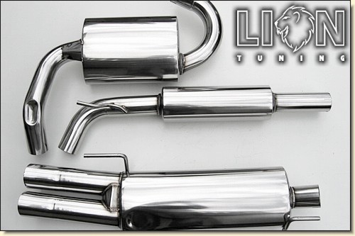

Ich hab heut beim Golf 3 GT Special (MKB: ABS) eines Kumpels eine FK Gruppe A Edelstahlanlage ab Kat verbaut. Bei der Anlage war ein Reduzierstück auf 55mm dabei, der Golf hat aber nach Kat nur 50mm. Hab jetzt mal probiert ob ich das trotzdem dicht kriege, aber natürlich nicht. Habe dann bei FK angerufen, die meinten sie haben keine anderen Reduzierstücke im Angebot, man müsse das halt gut festziehen. 🙄
Jetzt meine Frage: hat jemand von euch die Anlage an einem Golf mit 50mm Auspuff verbaut? Wenn ja, wie? Gibts da irgendwie ein passendes Reduzierstück, oder brauch ich noch ein zusätzliches von 55mm auf 50? (find ich nicht sehr sauber)

Er sucht einen Adapter von 63,5mm (2,5", Gruppe A-Durchmesser) auf 50 bzw. 55mm (Seriendurchmesser am Katausgang)... 😉

Ich hatte damals einfach das erste Reduzierstück so bearbeitet damit es in das 2. passt....schwubb di wubb...schon passts!

Eine Lösung wäre, eine Buchse zu drehen, im Maschinenbaubetrieb um die Ecke sicher kein Problem...oder eben was mit der 2. Buche und ner Flex fummeln...irgendwie klappt alles....

kauf doch einfach nen addapter von Bastuck.der passt denn und du hast keine fummelarbeit mit anpassen und so......
