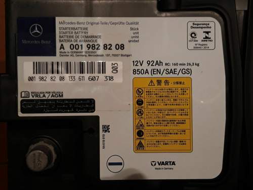

Du prüfst die Daten deiner jetzt verbauten Batterie auf dem Etikett (siehe Foto) und kaufst eine vergleichbare neue. Es sollte eine VRLA/AGM Batterie sein und ich schätze die Leistung sollte nicht unter 92A sein. Wenn jetzt eine größere verbaut ist, dann nimm auch wieder die gleiche Größe.
Ich habe diese hier gekauft:
https://www.autobatterienbilliger.de/...ilver-Dynamic-AGM-Autobatterie
Beim Ausbau erst Minus-Pol (schwarz) abklemmen und danach Plus-Pol (rot). Beim Einbau der neuen dann erst Plus und danach Minus anklemmen.
