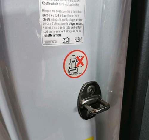

Ja du benötigst für die Eintragung 2 kleine Aufkleber das die Seitenairbags außer Betrieb sind.
Bei den Steckern habe ich mir die Nummer von den Sitzseitigen genommen, die bei Audi bestellt und dort dann den Widerstand eingepinnt. Bin eventuell morgen wieder in der Halle wo meine originalen Sitze liegen dann schaue ich mal nach der Nummer.
Gruß Sönke
Hi
Der Sticker im Bild

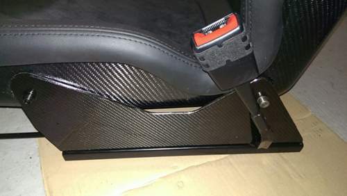

Das Grutschloss kannst vom Seriensitz nehmen indem du bei den L-Halter
die Stelle ausfräst und dann an der Sitschiene befestigst. Bild
Es gibt von Recaro auch extra ein Zwischenblech mit Lasche für Gurtschloss
( das serien Grundschloss passt dann aber nicht )
Tom

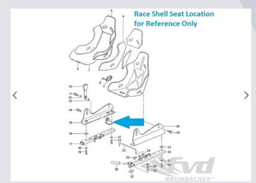

@speedrs4 wegen der Gurtschloss Befestigung, das mit dem ausschneiden ist zwar eine gute Idee, aber ich weis nicht was der TÜV beim Eintragen dazu sagt wenn ich an dem L Adapter was weg fräse. Ich habe jetzt bei einem Porsche Teile Händler was gutes gefunden es ist klein und leicht und Stabil und sieht aus wie ein L Halter siehe Bilder. Was haltet Ihr davon?
Gruß Armin

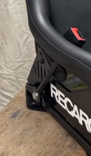

Gurtschlosshalter
Hallo Speedrs4
den Halter kann man mit einer Schraube am L Adapter befestigen so wie in dem zweiten Bild oben ersichtlich und an den Halter schraub ich dann die Gurtpeitsche welche bei meinem Sitz dabei war hin. Ich hab sogar bei meinem Sitz so ein Halteblech dabei, aber das sieht sehr schwer aus deshalb will ich ja den kleinen Halter. Wenn ich alles montiert habe melde ich mich, mal schauen ob es funktioniert.
