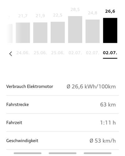

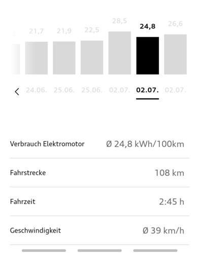

Gestern mit einem Anhänger von Aachen nach Köln (über die A4) und wieder zurück. Audi e-tron 55 MY19 21", Tempomat auf der Autobahn bei 87km/h "eingelockt".
Aachen - Köln
Köln - Aachen
Geht finde ich, damit sind dann doch Etappen von 250km drin, was für ein Gespann ordentlich ist mit einem EV.
