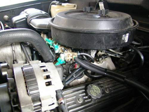

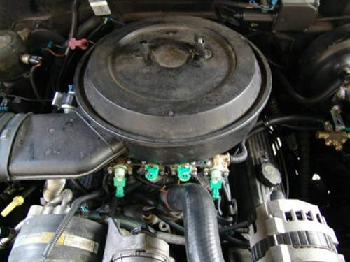

Hier ein Chevrolet Tahoe V8 mit Zentraleinspritzung.
Um die Durchflussmenge zu realisieren und alle Bereiche abzudecken, bekam er für die beiden Benzindüsen 4 Gasventile...
Allerdings, wegen einer möglichen Vereisung hatte ich einen Zwischenflansch angefertigt, damit er unterhalb der Drosselklappe einspritzt... Funzte auf Anhieb nach gründlicher Überlegung...
