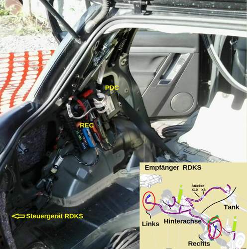

Moin
Es gibt 4 Empfänger für die 4 RDKS,
Für jedes Rad einen!
Die vorderen Empfänger sind innen unter der Radhausschale und die hinteren innen,unten
Im Kofferraum grob unter dem Rücklicht.
Links sitzt noch ,
(falls ein NCDC vorhanden) der GPS -Verstärker davor,
Mit einer kurzen Antenne!
Mfg

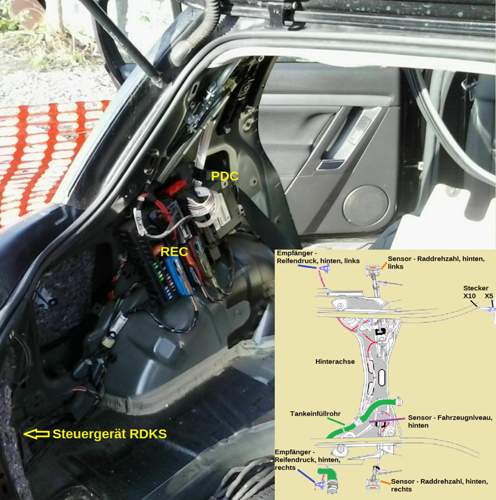

Ich war vorhin beim Steuergerät vom RDKS.
die hinteren Empfänger sind laut Plan beim Signum
auch im Radhaus unter der Radhausschale !
die Empfänger haben jeweils einen 2 poligen Stecker .
zumidest einen Blick in den Stecker der Empfänger
würde ich werfen,nicht das da Grünnspann lauert !
mfg
Signum-kofferraum-rdks-abs

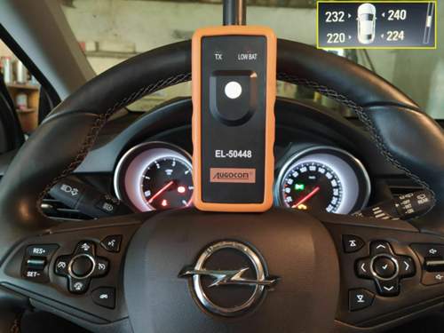

Gedanke 1-
Da fällt mir der Opel Antara ein mit RDKS,
um die Sensoren anzulernen-
Zündung an,Motor nicht starten
Beide Tasten der FFB drücken,es sollte kurz piepen
Danach-
Senke erstmal langsam den Luftdruck an der Tanke ab bis es einzeln pro Rad anfängt zu piepen.
Beginnend VL und dann im Uhrzeigersinn .
Ist das System an allen 4 Rädern angelernt
piept es 2 mal .
Gedanke 2-
Selbst beim Astra K Facelift ,ab 2019
Der ein selbstlernendes System ähnlich Vectra C hat,habe ich schon mit dem Anlerngerät vom Vormops BJ 2015 -2019
die Striche in der Anzeige wegbekommen.
Beim Vormops muss man die Sensoren einzeln
Mit einem Gerät anlernen.
Einfach die Sensoren mit dem Gerät da bei Zündung an,angepingt und die Striche waren weg !
Vielleicht hat jemand so ein Gerät bei Dir?
Sicher dümmliche Gedanken aber Versuch macht klug !

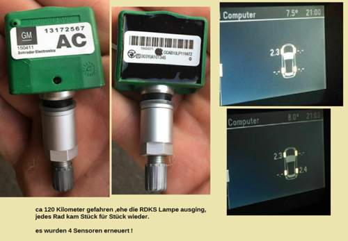

Beim Vectra C oder Signum gab es da nicht 2 Varianten der Sensoren,bis BJ 2004 die AA und
Danach die AD,oder waren es die AC Sensoren?

Wenn ich die EAN der Originalverpackung des neuen Sensors google kommt da ausschließlich ein für Vectra C / Signum passender AC Sensor bei raus.
Ich verstehs nicht 🙁
Claus,das steht bei mir zu deinem
Schröder Sensor,
Wobei ich mich daran errunnern kann
das die Farbe vom Sensor Grün sein dürfte.

Tchibomann sein Sensor vom Link ist "Rot" .
bei "Grün" könnte es auch ein "chinesischer" Sensor sein ,
wie im Bild mit einer riesen Fahrstrecke zum Kalibrieren oder
es wurde eine Umstellung bei Schrader in der Produktion vorgenommen !
Interessant auf der Schraderseite ist dieses als Übersetzung
vom Englischen beim Produkt,wobei es Irreführend ist -
https://catalogue.schradertpms.com/.../2003-02_2010-12.html
3031 can be used to replace 13354312 but does not replace 13172567 if the vehicle has an RFD system
E part number 13172567 can be used to replace 13354312 but 13354312 does not replace 13172567 on RFD systems
"3031" kann als Ersatz für 13354312 verwendet werden, ersetzt jedoch nicht "13172567",
wenn das Fahrzeug über ein RFD-System verfügt
Die E-Teilenummer "13172567" kann verwendet werden, um 13354312 zu ersetzen,
aber 13354312 ersetzt nicht "13172567" auf RFD-Systemen
laut Teilekatalog hast Du die Position 9 mit der Teilenummer 13172567
