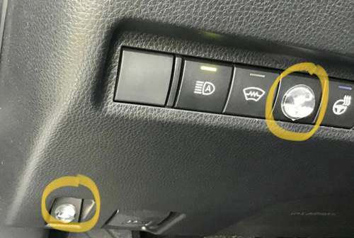

Hallo Allerseits,
in einem amerikanischen Forum habe ich gelesen, dass die Beleuchtungseinheit im RAV4 auf der Fahrerseite baugleich sein soll mit der Beleuchtungseinrichtung vom Camrey. Daher könnte man 84040-06070 kaufen und in den RAV4 2019 einbauen. Das Ergebnis wäre, dass alle Tasten beleuchtet sind, ohne dass man etwas Löten oder basteln muss. Ausbauen einbauen, fertig.
Weiß jemand, ob die Beleuchtungseinheit vom RAV4 2019 EU Version ebenfalls baugleich zum Camrey 2018 ist?
Patrick

Ja, den Umbau findet man auf Youtube, das funktioniert. Problem ist nur, daß der 2018 Camry in Deutschland nicht vertrieben wurde, also wird es schwierig das Ersatzteil hier zu ordern. Anscheinend soll aber auch die Bedieneinheit vom neuen Corolla passen. Müsste man sich vorher mal bei Toyota angucken. Kann man auch in diesem gutenUS-Forum finden. Dort findet man noch weitere Umbauten und gute Infos...der Wagen ist dort halt sehr beliebt. Interessant ist auch der Einbau der Motorhaubenlifter "Hood strut conversion". Habs selbst gemacht, sehr einfach und günstiger Umbau.

Edit: muss mich berichtigen! Nicht die Bedieneinheit vom Corolla ist gemeint, sondern vom prius 2016-2019. Diese sieht ganz genau so aus wie vom Camry.
