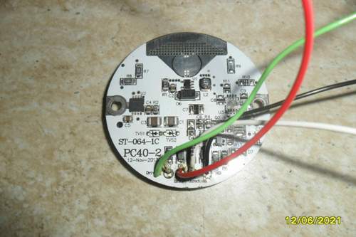

Ich weiß das so genau, weil ich alljährlich eine LED-Platine wegen Defekt austauschen muss (Vibration) und dieser beschriebene Effekt mit dem Schrumpfschlauchring auf "freier Strecke" des Kabelbündels passierte - nicht an den verbindenden Lötstellen.

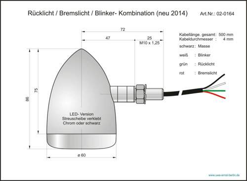

Anbei mal die Platine und der Typ des Rücklichtes.
Sam
Ruecklicht-blinker-kombi-02
Ach übrigens....
kennt jemand Jemanden, der solche Platinen reparieren kann ?
Es fällt immer schwerer, Ersatz zu bekommen, zumal immer ein vollständiges Paar der Leuchten gekauft werden muss.
Aufgetretene Fehler:
- "wackelndes" Brems- und Rücklicht
(Kombi-LED - beim bremsen leuchtet das Rücklicht nur heller)
- Ausfall Brems- und Rücklicht
Blinklicht bisher noch kein Fehler
