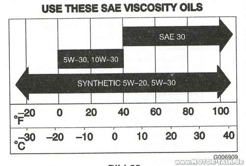

gerade wollte ich für meinen Rasentraktor neues Öl (SAE 30) bestellen, da lese ich unterschiedliche Meinungen zum Einsatz des Öles. Mein Rasentraktor hat einen 12,5 PS Einzylinder B&S Intek Motor. Der Motor hat eine Druckumlaufschmierung mit Ölfilter. Er wird hauptsächlich im Sommer betrieben, muss aber auch manchmal im Winter laufen.
Wenn ich richtig informiert bin ist das SAE30 nur für Temperaturen von 0-30°C ausgelegt. Das wäre nicht nur für den Winter zu wenig, sondern auch für den Sommer. Da haben wir ja auch Temperaturen über 30°€.
Da könnte ich ja dann besser das 15W40 von meinem Kleintraktor nehmen. Allerdings hatte ich mal einen Rasentraktor mit einem 16,5PS Einzylinder B&S Motor, den ich mit 5W40 befüllt hatte. Da kam es dann zur Entstehung vom Ölkohle am Zylinderkopf. Die Werkstatt meinte, dieses Öl wäre bei Plusgrade zu dünn und würde dadurch zwischen Kolben und Zylinder durchdringen, da die Ölabstreifringe es nicht zurückhalten könnten.
Es ist ein hochwertiger Rasentraktor, daher steht für mich die Lebensdauer des Motors im Vordergrund und nicht die paar Euro für das Öl.
Welche Erfahrungen habt Ihr ? Spricht was gegen den Einsatz eines anderen Öls, da ich noch Garantie auf den Rasentraktor habe.
landbastler
Im Anhang ist noch ein Bild aus dem Handbuch zum Öl
Oelsorten

Ich wüsste nicht, warum ein 15W40 bei hohen Temperaturen dünner sein sollte als ein SAE30. Per Definition ist es eigentlich genau anders rum. Die Werke wirds schon wissen.
B&S kann ja schlecht "is wurscht" ins Handbuch schreiben, also gibts da ein - wie ich finde - recht seltsames und teils unlogisches Diagramm.

Also ich lese aus dem beigefügten Diagramm, das mit synthetischem 5W20 oder 5W30 den Temperaturbereich von -30°C bis +40°C abgedeckt ist.
Das SAE 30 deckt den Bereich von +5°C bis 40°C ab.
Der mittlere Graph mit 5W30 / 10W30 mit -20°C bis +5°C scheint mit auch recht sinnfrei.
Aber ich würde sagen die oberen beiden beziehen sich auf mineralbasierte Öle und unten steht ja der Hinweis auf Synthetik drin.

vor dem Diagramm steht im Text: "... waschaktives Öl der API Klassifikation SF, SG, SH, SJ oder hochwertigeres..." . Was das "waschaktiv" bedeuten soll weiß ich auch nicht.

Waschactives oil = hoch legiertes oil. Reinigungseffect diese oile sollten nur mit oil filter benutzt werden.

Faustregel:
Hochlegiertes Öl (="waschaktiv"😉 bei druckgeschmirten Motoren mit Ölfilter.
Hier soll der Dreck möglichst gelöst und in der Schwebe gehalten werden, damit ihn der Filter aufsammeln kann
Unlegiertes (oder schwach legiertes) Öl bei druck- oder schleudergeschmierten Motoren ohne Ölfilter.
Hier soll sich der Dreck möglichst absetzen, um sich im Ölsumpf im Sieb sammeln zu können.
Kritisch kanns werden, wenn 30 Jahre alter Dreck plötzlich mit hocglegiertem Öl gelöst wird.
Also das besser sein lassen.
