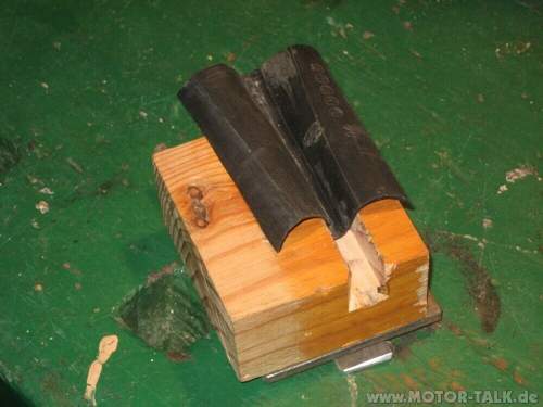

Ich musste ebenfalls mit Bedauern feststellen, dass der Unterboden des S60 fast vollständig mit Kunststoff verkleidet ist. Somit bleibt zum Ansetzen des Rangierwagenhebers fast ausschließlich der Ausschnitt für den Volvo Wagenheber. Da ich diesen aber wirklich nur zur Not verwenden möchte habe ich mir aus einem Kantholz eine passende Vorrichtung gebaut. Ich hoffe so, den Korrosionsschutz des Bodenblechs zu schonen.
Img-2011ba
Das ist eine gute Idee. Würdest Du bei Gelegenheit mal die Maße posten, dann müssten manche Nachahmer nicht erst bei der Kälte rummessen - Danke!
