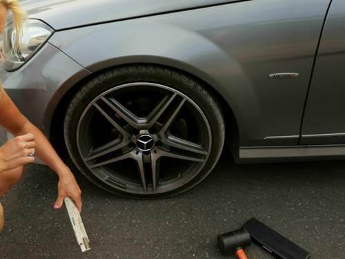

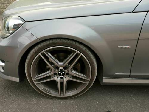

Servus zusammen!!!
Ich habe mir extra Original Radzierblenden von Mercedes bestellt und musste jetzt feststellen, dass diese nicht auf die Felgen passen - rastet nicht ein - siehe Bild 6 oder 7 (dachte eigentlicht, dass die Felgen auch Original Mercedes sind?!) Im Netz findet man eigentlich nur eine Größe: 75mm von daher bitte ich Euch um Hilfe!!!
Könnt Ihr mir sagen was ich falsch mache bzw. wo ich entsprechende Radzierblenden/Nabenkappen kaufen kann?
Vielen Dank!!!
LG
Stefan

Du wirst nicht drumrum kommen, Universaldeckel zu kaufen.
66mm ist kein Standardmaß für Mercedeskappen.
Das wird auch der Grund sein, warum die ganzen Haltenasen gebrochen sind.

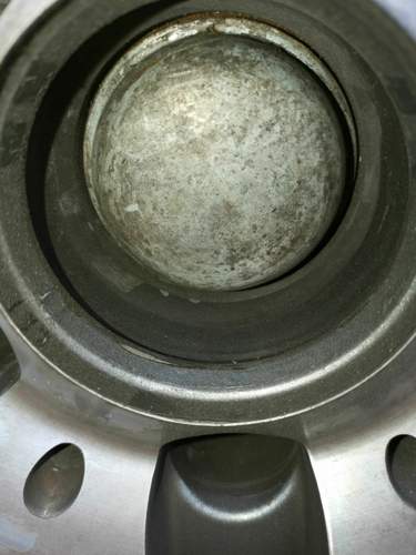

So, ich habe nur die Bedenken, dass auch diese empfohlenen Nabenkappen nicht passen könnten, da diese "Nasen" nicht einrasten. Grund ist so eine Art Steg/Erhöhung, welche ca. 18mm reinragt - siehe beigefügte Photos.
Könnt Ihr mir dahingehend eventuell passende Nabenkappen empfehlen???

Naja, entweder die Dinger passen, WEIL die Nasen nicht einrasten - oder sie passen eben nicht.
Aber "könnte nicht passen" und "weil" passt nicht zusammen. Will sagen, du scheinst ja zu wissen, DASS es nicht passt.
Mögliche Bezugsquellen wurden ja schon genannt. Diverse Teile-/Zubehörhändler, in der Bucht, Kackmazon etc. pp..
Du hast offenbar Felgen, die sonst hier so niemand der lesenden User hier hat. Wie soll man dir da was empfehlen? Ist ja nicht so, dass wir hier nicht helfen wollen 😉

Auch wenn die Frage schon etwas älter ist so wird sich das Problem hinundwider neu ergeben. Die Antwort ist einfach. Es gibt Radnabenabdeckungen mit 75 mm Aussendurchmesser und 71 mm Innenzentrierdurchmesser und welche mit verkleinerten Innenzentrierdurchmesser von 66,8 mm.
Siehe dazu auch die Art.-Nr. A16740159009040.
Ich hatte auch die mit größerem Innendurchmesser bestellt und mir dabei die Knochen kaputt gehauen. Zwei Sätze hatte ich bedauwrlicherweise falsch bestellt. Jetzt funktioniert es einwandfrei.
