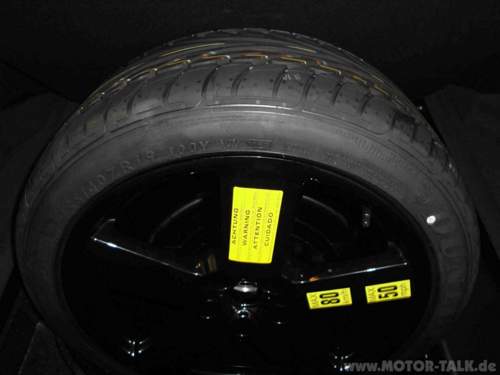

Hallo Forum,
ich brauch eure Hilfe im Bezug auf Auslieferungszustand.
Es wurde bei der Bestellung des Wagens das RDK
(Reifenduck-Kontrollsystem) mit bestellt.
Auch ein Satz Winterräder wurde direkt mit bestellt.
Als ich den Wagen Dez. 2006 übernommen habe,
waren bei den Winterrädern 3 Radsensoren und das STG
def. und wurden auf Sachmängelhaftung ausgetaucht.
Bei meinem Notrad (255/40 19Zoll :) ist aber keine
Druck Anzeige im MMI, worauf mir der Händler sagte:
Das dort ab Werk keine Radsensoren eingebaut werden.
Nachdem ich nun einige Beiträge gelesen habe,
bei denen das Reserverad ab Werk angezeigt wird,
frage ich mich, ob da mein Händler sparen wollte?
Denn in der Preisliste steht extra incl. Reserverad.
Unterscheidet Audi da etwas Reserverad und Notrad?
Wie sieht das bei Euch aus:
- Ab Werk mit Druck Anzeige vom Reserverad?
- Eventuell auch Anzeige ab Werk beim Notrad?
- Oder habt ihr ähnliche Aussagen bekommen?

Denn mir ist es erst aufgefallen das es sich um ein Notrad handelt,
als ich es mal aus der Mulde geholt habe und von vorne den 80km/h Kleber sah.
Von hinten sah es aus wie ein vollwertiges 255/40 richtungsgebundenes Ersatzrad

In der Preisliste von 2006 ist für den S8 als Sonderzubehör anstatt des Reparatur Kids
nur das „Reserverad platzsparend“ wählbar.
Es ist bis max. 80km/h zugelassen und kostet für den S8 keinen Aufpreis. Dieses habe ich drin.
Also keine „Notrad“ wie ich es genannt habe sondern „Reserverad platzsparend“
Und beim Sonderzubehör Reifendruck-Kontrollsystem steht explizit „incl. Reserverad, wenn vorhanden“ drin.
Also stehen meine Karten gar nicht so schlecht, den Radsensor noch auf Kosten von Audi zu bekommen.
Was aber wenn der Radsensor im Reserverad nicht defekt ist sondern gar nicht drin ist?
Dann werde ich schnell eine neue Taktik brauchen. *HOFF NICHT*

am 25. März 2010 um 8:15
Wenn der Sensor drin ist hast du doch das Alufarbene Metallventil wenn Gummiventil dann hast du kein RDK .
Mfg Alex

so schnell hast du meine tolle Strategie über den Haufen geworfen. *HEUL*
Da ist natürlich ein Gummiventil drin und wat nun, sprach Zeus?
Und ich glaube nicht das die sich darauf einlassen,
das Audi diesen Radsensor im Reserverad damals vergessen hat.
Vielleicht habe ich ja etwas Glück und wir kommen zu einem Kompromiss.
Hoffentlich ist da überhaut ein Empfänger verbaut, sonst war es das eh.

Themenstarteram 12. August 2010 um 16:20
Hallo Forum,
mal eine Geschichte mit erfolgreichem Ausgang.
Nachdem ich mich durch das Thema Reifendruck-
Kontrollsystem durchgearbeitet habe, habe ich die
Theorie durch einen praktischen Versuch bestätigt.
Kontrolle der Codierung Steuergerät 65- Reifendrucküberwachung:
Die zweite Stelle der Codierung gibt die überwachten Räder an.
212529 mit 5 überwachten Rädern
252529 mit 4 überwachten Rädern
Danke hier an Alex (A4cabrio2)
Reifendrucksensor (4D0 907 275 C) und zugehöriges Ventil gekauft
und ab zum Einbauen. Der Reifenhändler hat bei dem Notrad nicht
schlecht gestaunt *GRINS*. Dann ab mit dem Notrad in den Koffer-
raum, Motor an, Radwechsel im MMI auswählen und los fahren.
Und Daumen drücken, das ich ab jetzt auch Druck und Temperatur
vom Notrad im MMI angezeigt bekomme.
Hurra, alle fünf sind nach ca. 10Minuten da!
Gruß Matthias
