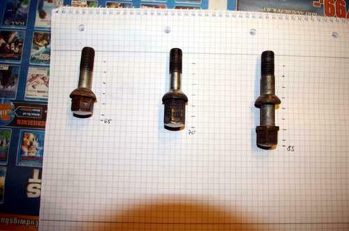

Habe die im Bild befindliche Felge (Gullideckel 16 Loch oval) gekauft, leider ohne Radbolzen.
Die Original gibt es nicht mehr. Wie ich bis jetzt verstanden haben muss die Gewindelänge 20 mm und die
Schaftlänge 40 mm haben. Aber wie lange muss die gesamt Länge sein? 85 mm? Damit sie bündig mit der Felge abschließt.

Hier mal ein paar Fakten:
1. Wenn du es wirklich original willst, brauchst du die Version mit Edelstahlauflage. Diese Schrauben gibt es neu nicht mehr zu kaufen. (Die aktuelle Neuware hat keine Edelstahlauflage und sieht deshalb nicht so gut aus)
2. Du brauchst bei dieser Felge die kürzeste Variante, die es von diesen Schrauben gab: Gesamtlänge ca. 65mm.
3. Der Preis für einen kompletten Satz (20 Stück) sollte gebraucht bei ca. 50€ liegen. Manchmal hat man auch Glück und zahlt weniger. Oder man stückelt aus mehreren Angeboten zusammen.
Und zur besseren Verdeutlichung habe ich dir mal noch ein Bild der verschiedenen Varianten angefügt. Wobei du die ganz linke benötigst. (Es gibt noch mehr, aber die Variante mit 75mm und 95mm habe ich noch nicht besessen)

@Dipl._Ing._CHH schrieb am 12. April 2015 um 23:01:08 Uhr:
zu 1.
nein, wenn er es wirklcih richtig original haben will, dann die Schrauben OHNE edelstahlkäppchen
wie schon gesagt geh zum autoteiledealer und kauf dir kanz normale febi radschrauben den satz 20 stck für mercedes kommen silberen kugelbund genau passend für diese Felge , ist schön bündig und schön original, sind nämlich die originalen^^
2. sexakt
3. wenn du fpr nen gebrauchten satz 50 hinlsegst ohne edelstahlkappe dann kauf dir die neuen fpr 40 beim zubehör von febi 😉
habe die gleichen Felgen auf meiner sommersonntagsschönwetterlimo und fahre sie mit genau diesen schrauben, habe aber letztes Jahr auf edelstahlkäppchen gepimpt als ich die Felgen gerichtet habe.
aber original sind die einfachen drin 😉
