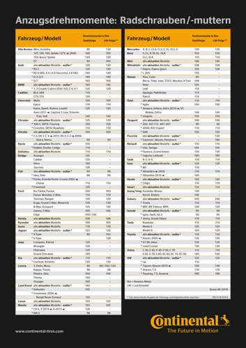

Habe eine kleine Werkstatt Zuhause und suche ein Poster etc. mit den Anzugsdrehmomenten der Reifen von allen Fahrzeugen.
Von Febi Bilstein gibt es zB eines aber da muss man eine Firma anmelden um ein solches Poster zu bekommen.
Weiß jemand wo man ein solches Poster noch bekommen kann?

Habe jetzt dieses gefunden von Continental, werde es als Poster machen lassen

Gibt es bei Conti in Poster-Format für die Werkstatt.
Ich hoffe nur inständig, dass Du die tatsächlich anzuwendenden Anzugsmomente nicht aus diesem viel zu oberflächlichen Poster beziehen willst.
Zwei Stichproben, zwei Fails.
Naja was da tatsächlich steht würde ich nicht nehmen sondern immer 10-20 Nm mehr
welche sind zb falsch?

Allerdings. Bei mir auch bei 2 Stichproben 2x daneben. Sicherer wäre es, einfach mal in die Besienungsanleitung vom jeweiligen Auto zu schauen. Hat doch eh sogut wie jeder im Handschuhfach liegen.

Und wieso einfach einen falschen Wert noch falscher machen anstatt sich 2 Minuten Zeit zu nehmen und nicht zu pfuschen?
Ford Fiesta stimmt z.B. nicht, beim MK7 gabs z.B. vor Facelift und nach Facelift unterschiedliche Werte. Beim Opel Meriva steht nicht dabei dass ein Tropfen Öl auf die Schrauben soll (laut Betriebsanleitung), auch das verfälscht das Ergebnis.
Wenn man sich mal genauer mit der Materie beschäftigt, wird man ausserdem feststellen, dass es sowieso nicht das eine richtige Anzugdrehmoment gibt.
Stichwort Reibungskoeffizient
