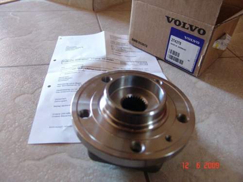

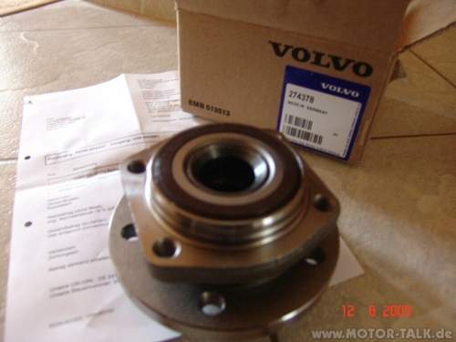

Nach meiner zerstörerischen Aktion gestern abend hab ich mir heute eine neue Radnabe und eine Achsmanschette besorgt. Leider musste ich dann feststellen, dass die größte Nuss bei uns im Haus eine 32er ist... Das müsste aber 36 sein, right? Also kaufen...
Nun zu den Fragen:
Kann ich das Kreuzgelenk von der Antriebswelle runtertreiben oder muss ich da was spezielles beachten? Kenne das nur noch von meinem Golf 2, dass man das Gelenk mit einem Gummihammer und sanften Schlägen axial von der Welle treiben konnte, um dann die Manschette neu zu machen.
Was ist danach mit der Radnabenmutter? Anzugsmoment 120NM??? So steht es auf meinem Ausdruck, kommt mir aber etwas wenig vor. Ich erinnere mich dass ich beim Golf 220NM brauchte.
Muss ich am Radlager was einstellen, oder ist das ab Werk alles fix und plug and pray?
Danke schonmal!

Um die Radnabe zu lösen, musste ich mir eine 36er Nuss besorgen. Um die benutzen zu können, einen Adapter von 1,5" auf 1". Gab es bei mir in der Nähe nur im Werkzeughandel von HAZET. Kosten: 39€ 😰
Dann ein neues Radlager (da ich das alte nicht mehr von der Spindel lösen konnte), macht 135,67 €.
Und wer war jetzt nochmal billiger?😁
ein Neues Radlager mit Nabe habe isch noch hier, hättest Du billiger haben können, aber OK Du hast Recht!
