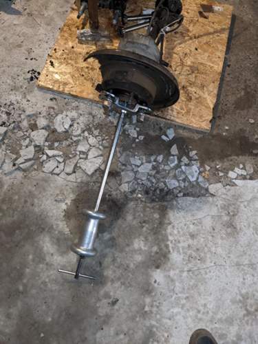

Damit ich an alle Kreuzgelenke rankomme, muss ich die Antriebswelle von der Radnabe abziehen. Zu diesem Zwecke hatte ich mir schon vor längerer Zeit mal so einen Universalabzieherkit für Radnaben gekauft und musste feststellen, daß der nicht wirklich taugt. Die Krallen, die man an den Radbolzen mit den originalen Radmuttern befestigt passen nicht, ich bekomme bei keinem der beiden die Radmuttern ordentlich angezogen, weil die zu dick sind und am Schaft der Kralle hängen bleiben, wenn ich dann den Gleithammer zum Einsatz bringe, ruiniere ich mir nur die Gewinde von den Radbolzen. Passende Muttern (M13 oder M14 Feingewinde) gibt es nicht im örtlichen Handel und online auch nur im Großpack.
Dann ist in dem Set ja noch dieses Abzieherensemble mit den Greifarmen, durch das man mittig die Gewindestange auf die Achse drückt. Leider ist das Gewinde von der Gleitstange viel zu kurz, die beiliegenden Verlängerungen passen nicht, sind entweder zu kurz oder zu lang. Ne passende Gewindestange (M16) ist leider auch nicht einfach verfügbar (schon 1 Fehlbestellung gehabt)😠. Habe es auch schon mit einer Nuss als Zwischenstück versucht, aber die kippt früher oder später, irgendwann lässt sich der Griff ohne Verlängerung auch nicht mehr von Hand drehen.
Was nun? Ich möchte eigentlich ungerne noch mehr unnützes Werkzeug kaufen und die Achse sitzt wirklich bombenfest. Gibt es hier noch eine Empfehlung für ein taugliches und preiswertes Werkzeug oder den ultimativen Trick 17? Ansonsten werde ich wohl oder übel die Achse zu einer Werkstatt bringen und das die Profis machen lassen.

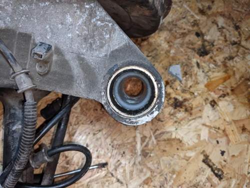

Dann gibt es noch die Kegelrollenlager, das sind Innenlager mit ca. 44m Gesamtdurchmesser und 40mm Innendurchmesser. 'Ausflexen' (mit nem Dremel) habe ich schon probiert, das funktioniert aber nicht ohne auch in die Nabe zu schneiden, einen Griff o.ä. aufschweißen möchte ich auch ungerne, da ich erstens mit dem Schweißen nicht geübt bin und ich fürchte die Hitze ist vermutlich auch nicht so gut für die Nabe
Für solche Lager gibt es offenbar solche Grundloch-Innenabzieher-Kits. Vom Durchmesser müsste das zwar wohl passen, aber nach meinen bisherigen Erfahrungen mit solchen Kits bin ich doch ein wenig skeptisch. Hat hier jemand Erfahrungen damit? Oder vielleicht eine andere Empfehlung?

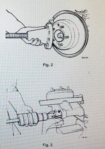

Im Bild die originalen Jaguar-Werkzeuge, leider heutzutage nicht mehr ohne weiteres zu bekommen.
Bild-2023-03-26
Ich muss hier leider noch Intervienieren.
1. Anhand der Bilder war es nicht eindeutig zu Erkennen, das die Lager im Achsschenkel so eingesetzt sind ohne Absatz hinter dem Lagerring!
2. Das in deinem Bild unter Fig 3 ist ein Standard Werkzeug von Kukko, was man überall noch bestellen und auch Kaufen kann! Dies ist auch Kombinierbar mit einem Spindel Auszieher und/ oder auch mit Hydraulik!
Zu 1: Schon vor über 40 Jahren haben wir der Einfachheit halber, soweit es das Bauteil hergab, einfach mit einem Bohrer von hinten 2- 3 " Taschen " angefräst. Da reicht meist ein 6mm Bohrer, um eine Tasche von ca 3mm Tiefe ins Grundmaterial einzubringen Somit konnte man dann mit einem Splintetreiber von Hinten her den Lagerring mit wechselseitigen Schlägen austreiben.
Ich müsste mal fühlen ob da noch Luft ist, aber höchstwahrscheinlich nicht genügend um ein ausreichend starkes Querstück zu platzieren.
Jaguar hat da eine eigene Bezeichnung dafür, aber selbst herstellen werden die die Dinger vermutlich nicht, also durchaus möglich, daß die von Kukko sind.

Vielleicht doch noch mal zum Radnabenabzieher: was haltet ihr denn davon? Macht einen sehr soliden Eindruck und scheint auch für schwere Fälle geeignet. Leider keinerlei Angabe zu möglichen Lochkreisen oder Radnabendurchmessern.
Durch die Längsbohrungen hast du eine große Auswahl an Lochkreisen. Dennoch könnte ein ungewöhnlicher Lochkreis nicht passen. Wäre aber schon ein bizarrer LK. Ich würde daher meinen Lochkreis sowie Radnabendurchmesser ausmessen und die Frage dem Lieferanten stellen.
Manchmal hilft es doch, alle Bilder anzusehen, auf dem Bild mit der Verpackung steht: Lochkreise von 96-125mm. Das sollte wohl passen, aber über den Nabendurchmesser steht nix drauf. Wirkt dann nicht besonders vertrauenserweckend, wenn man solche elementaren Infos erst erfragen muss. Und wenn ich mir den Gewindebolzen ansehe, frage ich mich, ob der nicht viel zu dick ist für meine Nabe bzw. der dünne Teil zu kurz, das sind ja scheinbar nur 2-3cm.

Der erste verlinkte Universal-Abzieher ist für das Ausdrücken der Antriebswellen ungeeignet. Es ist ein Zug-Hammer, um Bremstrommeln abzuziehen oder Radlager durch Zugschlag heraus zu ziehen. Drücken kann man damit nur bedingt, mangels Sechskant. Mit Verlängerungen am T-Griff kann man etwas mehr Power darauf geben, um es als Ausdrück-Werkzeug zu benutzen. Wird wahrscheinlich zu wenig sein. Wenn das Werkzeug bzw. die Nuss wegkippt, sind die Radschrauben nicht gleich weit reingedreht. Das muss eine parallele Ebene sein.
Das dritte verlinkte Werkzeug ist wie das Jaguar-Werkzeug ein Ausdrücker. Nachteil der Spindel, sie drückt nur auf den Gewindeteil der Antriebswelle, daher sollte man eine Nuss die über das Gewinde geht und direkt auf dem Bund der Antriebswelle aufliegt. Ob es die Hydraulik braucht k.A. Zum Ausdrücken benutze ich das hier https://www.amazon.de/dp/B096KKC2DL?... 22.-
Bei schweren Fällen mit Wärme nachhelfen.
Das Brilliant-Tool ist mit einer passenden Gewindestange auch als Ausdrückwerkzeug zu benutzen. Gewinde an der Zug-Hammer-Spindel mittels Gewindelehre ausmessen. Ein anderer Shop schreibt etwas von Gewinde 5/8" x 18G. Irgendein Zoll Gewinde.
2x passende Muttern als Sechskant kontern und an der Gewindestange verschweißen. Oder was passendes drehen.

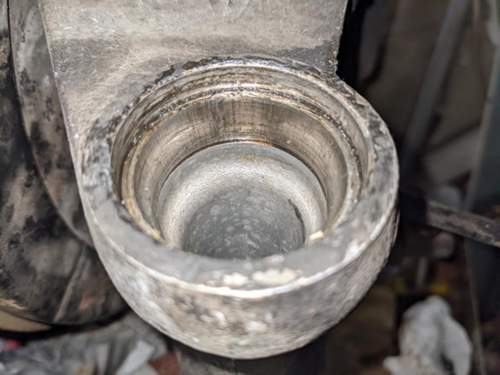

So, ich hatte die Teile in eine Werkstatt gegeben, damit sie sich um die Probleme kümmern und ich kein neues 1x Werkzeug kaufen muss. Das hat leider trotz expliziter Nachfrage meinerseits, ob sie über entsprechende Abzieher verfügen, nur zum Teil zum Erfolg geführt, die Nabe bzw. Achse konnten sie mit der Werkstattpresse rausdrücken, bei den Innenlagern mussten sie kapitulieren🙄 - 10 Tage verschenkt und jetzt muss ich doch selbst ran😠.
Also brauche ich wohl doch so ein Grundlochauszieher-Werkzeug bzw. Kit. Das günstige Kit, das ich eingangs verlinkt hatte, ist aber nicht mehr verfügbar. Das Kukko-Werkzeug ist mir ehrlich gesagt zu teuer, es sei denn ich wüsste sicher, das sich der Auszieher mit meinem 08/15-2-Arm Abzieher kombinieren ließe, ohne Adapter bzw. Überwurfmutter o.ä. wird das aber nicht funktionieren.
Also nochmal von vorne durchdenken: Die Lager haben einen Innendurchmesser von ca. 40mm und einen Außendurchmesser von ca. 44mm, d.h. der Abzieher müsste in Minimalstellung max. ca. 39,xmm Durchmesser haben und ließe sich dann bis 44mm aufspreizen, also max. ca. 2mm Überstand auf jeder Seite.
In den günstigen Kits gibt es Abzieher mit 36-42mm also max. 1mm Überstand pro Seite oder mit 39-43mm also max 1,5mm Überstand.
Jetzt die große Frage: Wieviel Überstand pro Seite benötigt man für einen guten Halt? Wäre blöd, wenn man mit ausreichend Druck lediglich den Abzieher in die Schale reinarbeitet, statt sie herauszuziehen.

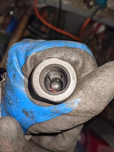

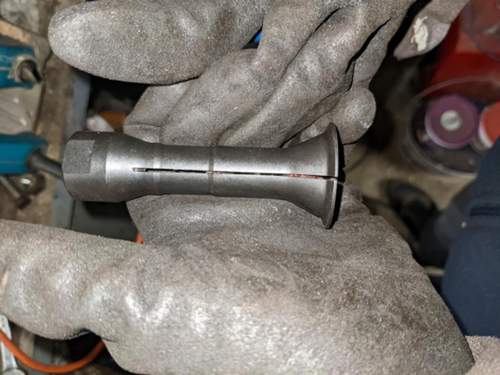

So, jetzt habe ich mir dieses Nexus-Zeug gekauft ... und es taugt natürlich nix😠. Oder ich bin zu blöd es zu bedienen. Ich kann da so viel dran drehen, drücken, ziehen wie ich will, das Teil spreizt sich nicht auf, ich habe nur irgendwann den Bolzen in der Hand, innen sieht man vorne so eine Art Kugel sitzen, eigentlich hätte ich erwartet, daß die am Bolzen befestigt ist und den Abzieher aufspreizt, wenn man den Bolzen heraus dreht. Ist das Teil etwa defekt?
Zu allem Überfluss passt es auch vom Durchmesser nicht, wie ich erst hinterher festgestellt habe, ist der Lagerring konkav und verjüngt sich nach innen, ich bräuchte also einen Abzieher mit kleinerem Durchmesser. Und der Spalt zwischen Lagerring und Bauteil ist auch ziemlich schmal, fürchte, daß die Lippe vom Abzieher da gar nicht dazwischen passt😕.

Du brauchst wohl eher so was hier
https://www.ebay.de/itm/185215589755?...
Dient jetzt nur als Beispielfoto, ob es passt weiß ich nicht.
Auf den Fotos von Nexus sieht man nirgendwo, daß das gekaufte Teil sich spreizen läßt.
Das sieht man bei den technischen Daten, ich habe den 51-6A, der hat eine 'Spannweite' von 38-45mm. Aber K.A. wie das funktionieren soll, bei den Kukkos sieht man das im Katalog bzw. Videos, die kann man von Hand 'aufspannen' und dann fixieren, der Nexus scheint nach einem anderen Prinzip zu funktionieren.
