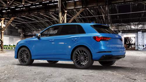

Habe mir einen Q3 mit 18 Zoll Felgen bestellt. Nun habe ich mir 20er drauf gepackt. Diese werden aber nur mit diesen Radlaufleisten zugelassen.
Hat jemand zufällig ein Link dazu oder eine Teilenummer?
Danke!

Teilenummern der Verbreiterungen:
83A854970
83A854989
83A854969
83A854990
Und die nötigen Klammern
28x 4M0853582

ich wollte LaChanti LC P5 in 9,5x19 mit 255/45-19 montieren, werde die Dinger wahrscheinlich auch brauchen
Diese hässlichen Leisten würde ich nicht montieren. Montier die breiteren Radlaufleisten.
@urq schrieb am 8. Juni 2024 um 09:14:53 Uhr:
die gibt es ?
Müssen dann lackiert werden ?
Natürlich gibt es die und muss auch lackiert werden.Ein Radlauf kostet etwa 150 Euro.
hast keine Teilenummern ?
@urq schrieb am 8. Juni 2024 um 13:16:41 Uhr:
83A853717CGRU Links vorne
83A853718CGRU Vorne rechts
83A853817CGRU Hinten links
83A853818CGRU Hinten rechts
Was haltet ihr von der LaChanti LC P5 ?
In meinen Augen hässlich wie die Nacht, aber Geschmäcker sind ja bekanntlich verschieden.
