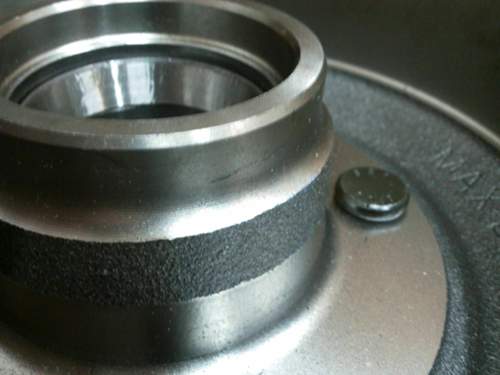

habe ein kleines Problem mit dem linken hinteren Radlager meines Escorts. Habe dieses mittlerweile zweimal getauscht. Leider ist dieses heute wieder kaputt gegangen.
Einen Fehler beim Einbau kann ich eigentlich ausschließen.
Bis auf leich schleifende Trommelbremsen habe ich an der HA eingentlich keine Probleme.
Hat jemand eine Idee woran dies liegen kann?

Leider macht das fahrerseitige Radlager hinten wieder die Biege (Radlager sind jetzt ca 5-6tkm drin). Aktuell nur Summen - das hört man nur wenn man sich drauf konzentriert (kein Spiel bisher, aber nur eine Frage der Zeit) aber das dürfte es für das Lager gewesen sein.
Drehmoment hatte ich bei den Lagern, die bisher gestorben sind, schon alles zwischen 230-260 nm durch (die letzten Paar auch mit einem teuren Drehmomentschlüssel, hat auf dem mitgelieferten Prüfprotokoll 1-2 % Abweichung, Perlen vor die Säue, aber was man hat das hat man und wenigstens weiß ich, unter Annahme das ich die Gewinde richtig sauber/fettfrei gemacht habe, das das Drehmoment stimmt).
In meiner endlosen "Das Problem liegt definitiv an mir" Einstellung habe ich mal herumrecherchiert und bin bei dem SKF Radlagersatz ( https://www.vsm.skf.com/de/de/products/VKBA3666 ) auf folgendes PDF gestoßen (https://www.vsm.skf.com/.../TB_NUT_REPLACEMENT_DE_1217.PDF) was mir jetzt natürlich zu denken gibt.
Neues SKF Mutter-Design mit geändertem Anzugsdrehmoment: 110 Nm + 60°
Ich habe zwar die Mutter in dem alten Design (die Schwarze) von Vaico aber die Frage die sich mir stellt ist, ob so gut wie alle neuen Lagerkits (auch von anderen Herstellern) nicht mehr die 235-260 nm brauchen...
Oder ob diese Mehrscheibenmuttern zu erhöhten Ausfallraten führen bei dem Drehmoment von 235 - 260nm...
Lustigerweise hatte ich genau dieses SKF Radlagerset mal hier und dachte "Hmm, falsche Mutter? Schickste mal besser zurück" 🙄
Ich werde jetzt wohl zweimal das SKF Lager bestellen und das dann mit dem Drehmoment + Drehwinkel einbauen. Mehr als kaputt gehen kann das ohnehin nicht. Bei den ganzen Radlagern die ich schon vernichtet habe mein ein paar weitere auch keinen Unterschied mehr.
Mir gehts auch mittlerweile nicht hauptsächlich darum das die Lager nicht mehr kaputt gehen - das wär schön - ich will verstehen WO das Problem liegt und draus lernen...
Ich werd auch gleich die Bremstrommel mal auf gut Glück mitwechseln bezüglich der leicht "pulsierenden" Bremswirkung hinten.

Weiß jemand ob die Form der ABS-Ring Aufnahme innen eher Trommel A/B entspricht (also abgerundet) oder eher einer L - Form (also einer Kante, hier nicht abgebildet)
Gibt es beim Escort mit ABS und 200mm Trommel unterschiedliche ABS-Ringe was die Dimensionen betrifft - der NEUEN den ich habe hat folgende Innen Maße (alte kann ich nicht messen, der steckt ja im Auto das ich fahre)
~44,1 mm (Durchmesser vom Loch)
~66,2 mm (Innenwand, die auf der Trommel sitzt)
Trommel A hatte ich zuerst bestellt (da hatten wir auch schon die Lagerschalen eingepresst...) aber natürlich passt da mein ALTER ABS-Ring nicht drauf (ja, blah, hätte ich auch vorher gucken können...) - der liegt da nur lose auf und hält nicht.
(also ist der alte ABS Ring "größer" als der neue mit den oberen Daten)
Dann dachte ich "Ok gut, wohl falsche Trommel bestellt, gab ja noch eine andere wo ein paar Maße minimal anders sind - dann wird die schon passen" 😮
Das ist Trommel B, welche heute kam und wo der neue ABS Ring noch weniger passt (sieht man im letzten Bild, der ABS-Ring liegt lose auf - man sieht ja auch das da weniger Material ist). Die kann also direkt wieder zurück gehen...
Der neue ABS-Ring mit den oben genannten Maßen passt aber gefühlt auf Trommel A (muss halt leicht reingeklopft werden, das mache ich aber noch nicht...)
Den ALTEN ABS-Ring habe ich bisher NICHT gewechselt. Wie kann das also sein das der alte zu Lose für Trommel A ist aber nicht für meine aktuelle Trommel, der neue aber auf Trommel A passt (theoretisch) und bei Trommel B lose ist?
WTF geht hier also vor? Wurde da ggf. von einem der Vorbesitzer irgendwas von einem ähnlichen Modell reingepfeffert? Bei der alten Trommel + der jetzigen (hatte die Trommeln ja schon gewechselt) passte der alte Ring auch. Ich bin mir auch zu 99% sicher das die aktuellen + vorherigen Trommeln einen L-Förmigen Sitz für den ABS-Ring hatten.
Oder gibt es bei den Trommeln unterschiedliche Kombinationen der ABS-Ringe & Aufnahmen?

Trommel A
Trommel B
Trommel B mit neuem ABS Ring
Als Info - die ABS Ringe waren die selben, nur meine alten waren um 0,5 mm "geweitet" - wie auch immer das passieren soll. ABS klappt soweit.
Habe jetzt Trommel A mit dem neuen ABS Ring drauf seit kurz vor Weihnachten, inkl der SKF Radlager mit 110 NM + 60° - hält soweit schon über 8tkm.
Das "Bollern" kam von der vorherigen Trommel. Beim außeinanderbauen habe ich gesehen das die am "Hals" (kurz hinter dem ABS Ring - und nein die Trommel wurde nicht vergewaltigt oder der Ring mit gewalt draufgekloppt...) gerissen war. Hab leider verpeilt ein Bild zu machen. Kann man sich gar nicht ausdenken sowas...
Mit den neuen Trommeln ist soweit alles in Ordnung - läuft rund.
Ich muss noch einem Problem nachgehen was vermutlich an den Bremsbacken selbst oder am Radbremszylinder liegt.
Das kann ich aber zum Glück machen ohne das ich den ganzen Radlagermurks auseinanderbauen muss indem ich Rückseitig die vier Achsschraubenb löse und Trommel mitsamt Radlager + Radnabe abmachen kann (scheint ja endlich zu halten, an das Radlager geh ich nicht mehr).
