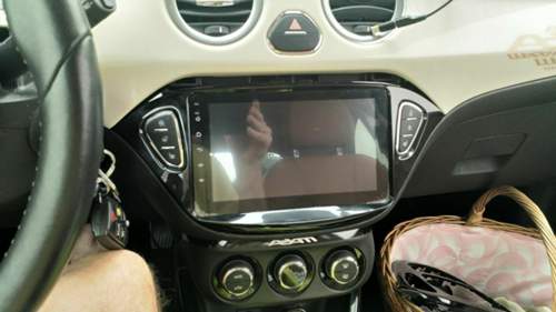

Adam-mit-seicane-navi
Cockpit von links

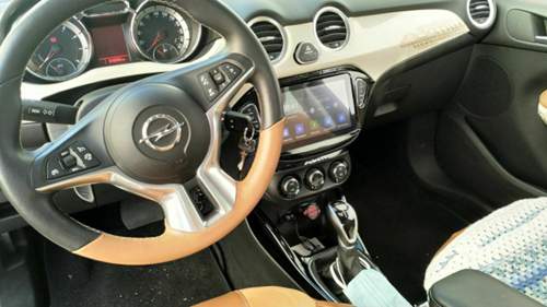

der Ein- und Umbau ist jetzt abgeschlossen.
Wie oben schon beschrieben passt der Rahmen nur bis MJ 2016 und musste für MJ 2017 ff selbst passend gemacht werden.
Das Radio ist mit Phantomeinspeisung mit dem Opel-Radio vergleichbar.
Die GPS-Antenne muss erstens sehr fest angeschraubt sein (wohl immer und überall) und auch an einem frei zugänglichen Ort angebracht sein. Dann war der Empfang OK.
Die Can-Bus app stürzt sporadisch mal ab, lässt sich durch reset aber wieder reparieren.
Für den Preis muss man das wohl in Kauf nehmen?!
Ansonsten funktioniert bis jetzt alles wie angegeben und sieht auch eigentlich ganz gut aus.

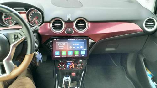

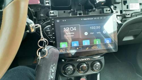

Opel Adam Seicane 10 Zoll
Umbau beendet.
Ist Modell mit grösserem Bildschirm (meine Leidenschaft🙂).
Da dieses Modell nicht für den Adam vorgesehen ist, habe ich es universal bestellt und die Kabel vom original Adammodell genommen.
Hat tatsächlich funktioniert, nachdem ich einige kleinere "Stolpersteine" ausgeräumt habe.
Funktionen der Schalter sind noch alle vorhanden, und optisch kann ich auch damit leben.

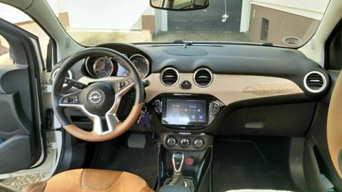

Opel Adam Seicane 10 Zoll Cockpit

Bekomme ich leider nicht eingebaut und es gibt auch keinen CanBus-Adapter dafür.😛
...vorher wars besser.
Habe ich ja auch oben schon angedeutet.
Aber wie schon erwähnt bin ich Fan von grossen Displays.
Kann man sehen wie man will - mir gefällt's.
Benutzt du die Tasten dahinter denn gar nicht?
Das wäre, was mich daran stört, weniger die Größe des Displays.
