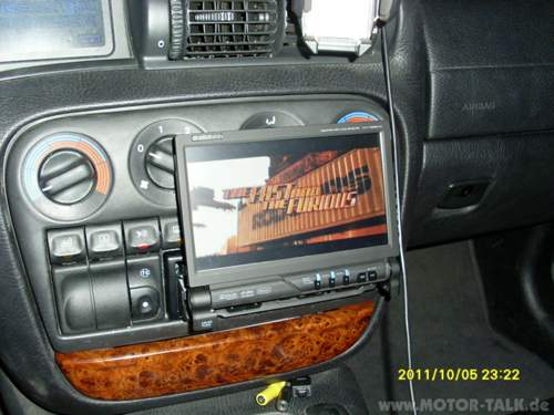

Also ich habe das Pioneer AVIC-X1R im Omi drin, ist ein schönes Radio mit Navi.
Man kann mit dem Radio auch Video sehen oder ein DVB-T mit einbauen, aber ich hören im Auto eigentlich nur Radio oder nutze das Navi neben Radio hören, das einzige was bei mir wieder reinkommt ist eine Freisprecheinrichtung, da mein Parrot 3200 kaputt gegangen ist.
bin schon an Überlegen ob ich mein Pioneer AVIC-X1R austausche in ein Pioneer AVIC-X1BT, ist das gleich Radio nur mit einen Bluetooth Schnittstelle so das eine externe Freisprecheinrichtung überflüssig wird.
Gerade wegen den Platz hinter dem Radio ist das BT besser und meine Tochter bekommt dann das R mit Freisprecheinrichtung.
Mit USB Schnittstelle und Externe Festplatte oder USB Stecker oder oder oder, das braucht man doch einfach nicht, denn es gibt soviel Radiosender wo für jeder man ein Geschmack dabei ist und wenn nicht gibt es immer noch die altbewährte CD/DVD und denke das sollte reichen 😉
PS: ich habe mir einfach einen neuen Stecker besorgt mit längeren Kabeln dran und habe den dicken Block unter dem Radio verstaut, so hatte ich genug Platz und lange dünne Kabel die man besser biegen konnte, Das Radio passt Perfekt 😉
