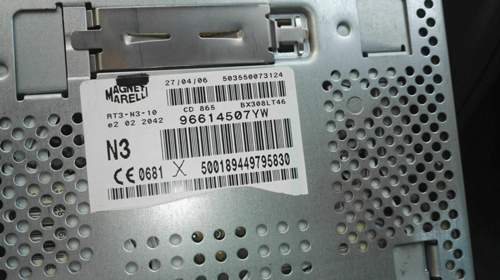

und ich wiederhol mich auch mal: die Quadlock sind nicht genormt, kann funktionieren mit dem Kabel, im schlimmsten Fall was kaputt gehen, wenn man nicht vorher rausbekommt, ob die Belegungen identisch sind.
wie auch wolffi schon bemerkt hat, Du sagst ein RT3 zu haben, der Link ist für ein RD3 und da steht auch noch in rot, das es nicht für ein RT3 geht, da muss man ein anderes Yatour-Modell nehmen

@Blinkernutzer Auch Dir einen herzlichen Dank! RT - RD - da kann man ja ganz schön durcheinander kommen. Definitiv ist es ein RT3 (siehe Foto).

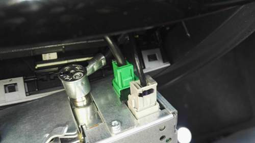

Auf dem 2. Foto sind die Anschlüsse zu sehen. Ich nehme mal an - ohne jetzt geprüft zu haben - daß der grüne Stecker für den CD-Wechsler ist.

Der grüne Stecker ist die Antenne,der graue größere ist der CD-Wechsler.Hier ein gutes Angebot für BT-Yatour mit guter Beschreibung.
