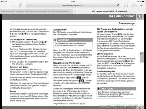

Verkauft wurde mir das Auto mit dem mittelklassigen Audiosystem Performance und dieses ist in der Lage Mp3 CD's zu lesen.
Und darin liegt das Problem!
Meiner tut das nicht!
Warum zum Teufel???
Ich weiß das mir das Radio beim Start anzeigen sollte was für ein Audiosystem verbaut ist.
Auch das tut er nicht!
Ich bekomme stattdessen "nur" einen Volvo v70 eingeblendet.
Also wenn es wirklich dieses Performance System ist, ist das ein Programmierungsfehler?
Kann man das wieder einstellen, dass der das Mp3 Format ließt?

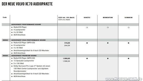

es ist eindeutig so, wie es c70treiber schreibt: Kein "HighPerformance" im Display, dann ist nur Performance verbaut (hatten selbst einen V70 mit Performance Sound).
Und ein 2008er Modell hat auch kein MP3 bei Performance Sound (siehe Auszug aus der 2008er Preisliste unten).
Du schreibst ja selbst im Startpost, dass du "Performance Sound" hast. Und später bist du dir nicht sicher ob es nicht doch "HighPerformance" ist - hier ist wohl eher der (verständliche!) Wunsch Vater des Gedankens. Eine Basis für eine Reklamation ist es wohl eher nicht.
Ärgerlich ist auch: Performance hat ausschließlich einen AUX-Anschluss, keinen USB (klares Erkennungsmerkmal 2 zur eindeutigen Identifizierung!), daher hilft hier ein Ausweichen auf einen MP3-Player nur etwas weiter...
Grundsätzlich sollte man in einem Forum auch Antworten mit leichten Späßen gegenüber offen sein - hier gleich die beleidigte Leberwurst zu spielen erzeugt nur Missmut - ich hatte deshalb erst mal wenig Lust diese Recherche in den alten Preislisten überhaupt zu betreiben! 😮😮😮
Vielleicht hilft es dir trotzdem.
Schönen Gruß
Jürgen

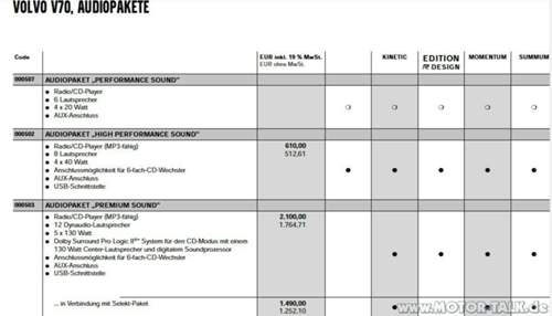

@ gesum in 2008 war USB auch bei High Performance noch Zubehör und musste angekreuzt werden, ...erst ein Mj. später war es dann bei HP Serie. Hatte ich damals nämlich vergessen und musste es dann relativ teuer nachrüsten.
KUM
@KUM: Stimmt - das oben ist die Preisliste aus 2008 (ergo 2009er Modelljahr)!
2008er Modelljahr anbei.

ich lade euch mal ein bild hoch.
das habe ich von der anzeige in autoscout24.
keine Ahnung was ich dazu noch schreiben kann.
vielleicht könnt ihr mir ja mit euren antworten weiterhelfen.
danke schonmal.
das ist doch das "gute" Radio?!?!?!
ist einfach nur die anzeige falsch inseriert gewesen oder kann man die mp3 Funktion durch ein softwareupdate "hinzufügen"???
Ich habe leider auch nur das Performance Sound also das Einfache und lt. 🙂 lässt es sich nicht updaten.
Ich gehe stark davon aus das es bei dir genau so ist.

@Stuffel: Deine Aussage stimmt nicht, du hast den gleichen Irrtum drin wie ich oben. MJ 2008 hat auch bei HighPerformance kein USB - siehe meine 2. gepostete Preisliste.
ABER: Es bleibt dabei, kein Schriftzug HighPerformance im Display, kein HighPerformance, kein MP3. 🙁
Der Verkäufer hat beim Zusammenziehen der Infos zwar die korrekten Infos fürs HP geschrieben, aber der Wagen hat eben offensichtlich kein HP. Verbindlich nachprüfen kann das sicher sehr einfach ein Volvo-Händler oder es hilft ein Anruf bei VCG in Köln bei der Kundenbetreuung.
Insofern hilft hier schon eine Nachfrage beim Verkäufer, der Wagen hat eine schriftlich zugesicherte Eigenschaft nicht. Allerdings nur, wenn es kein privater Verkäufer war...
