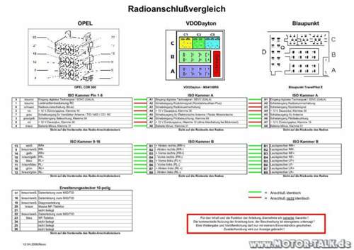

Hey leute habe seit neuem nen vecci
Habe da mein alpin radio aus meinem sintra rein,
Habe das problem das es zwar auf die Zündung reagiert aber sobald der motor läuft tut sich nix mehr wo kann das problem sein?
Gruß Chris

Andere Steckerbelegung! - Gibt es in der Bedienungsanleitung des Aplpine-Radios eine Abbildung der Steckerbelegung?
Kannst Du die mal posten?
Nee also stecker noch alle orginal, wegen der Bedienungsanleitung muss ich sagen nein leider nicht, das radio hab ich jetzt weit über 6jahre funkt aber noch ohne probleme, im sintra wie im vectra läuft es auf dauer plus ohne probleme aber über Zündung nur wenn der motor aus ist. Habe stecker technisch am radio mehrere Varianten da die kabel masse zündung usw. steck verbinder ab werk haten so das man da ohne viel rum und num umstecken kann. Zwischen dem radio und dem iso stecker vom vectra. Hätte es halt echt gerne das es über zundung geht. Wenn nicht kriegts halt wieder dauer plus :-D

Poste doch einfach mal die Bezeichnung vom Radio und ggf ein Foto oben uff dem Radio is nen Plan druff 😁
Generell kannst dir Merken ... bei Opel und Fremdradios gelbe mit rote Leitung tauschen und Rot/Grau durchtrennen

Soweit ich weiß ist Gelb Dauerplus beim Vecci und Rot Zündplus 😁
Macht aber nix kann man beliebig umstecken am Radio oder Herrn Multimeter fragen
Wozu das??
Und das tauschen von Dauer- und Zündungsplus ist hier nicht das Problem
Das Grau/ Rote ist für die Anzeige des MID 😁
Trennt man das nicht zeigt das Display nix mehr an 😁
Der ist zwar nur grau, aber auch das ist Müll. Dann geht der Antennenverstärker und die LFB Beleuchtung nämlich auch nicht mehr. Ich hab direkt am MID den Pin 8 ausgepinnt um nicht alles totzulegen.
Nene du verwechselt da wat...da ist ein nur grauen kabel aber auch ein grau/ rotes bzw Weiß/rot.. wie man das sehen will halt einzig allein das MID schaltet dann nicht um.
Vertrau mir großer.. 20000x gemacht 😁 Kannst du hier im Forum auch 20 x nachlesen.
Ich mach des nich zum ersten mal.
Ccr-600-bzw-800-iso-anschluss
Nee, ich verwechsel da nix. Bei mir zumindest ist es genau wie in dem Plan hier
Radio-anschlussvergleich-iso-2495367202738209867
Dann such mal das Grau/Rote bzw Weiß/Rote
