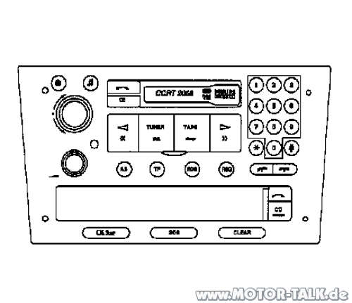

hallo,
bei meinem Radio CCRT2008 (E) war vor kurzer zeit das Problem das er das CD Magazin nicht herrausgegebn hat, der hat auch die CD´s nicht abgespielt.
Habe dann einen tip bekommen wie ich das CD Magazin herraus bekommen kann. ging auch raus nur er spielte trozdem die Cd´s nicht mehr ab.
Habe daraufhin ein neues CCRT2008 (E) gekauft , das funktioniert, es spielt die CD´s ab, radio und kassette auch die Lenkrandfernbedienung geht!
Nur steht auf dem BC : " Display save" .. damit war ich dann beim Opel der meinte das das Radio nicht zurückgesetzt worden sei, und er könne mir da nicht weiterhelfen.
Aber wenn das Radio nicht zurückgesetzt wäre, würde es doch garnichts funktionieren ( CD´s abspielen.. usw..)
Ich habe jetzt versucht das CD Magazin vom neuen Radio ins alte zu bauen das ging ja auch nur auf dem BC steht : " CD Wechsler software"
Hatte das Problem im Vectra C & Signum Forum geteilt, nur dort konnte mir bis jetzt leider keiner Helfen!
kann mir da jemand weiterhelfen???! Kennt jemand das Problem??
danke im vorraus

guck mal sein Bild an. Da steht nur "Display Safe". Radio wurde komplett gewechselt. Es geht alles. Nur Display zeigt Fehler an. CDC Safe kommt nur, wenn der Wechsler einzeln getauscht worden wäre....
edit: habs überlesen.... grrrr... einfachste Variante wäre gewesen, nur das Laufwerk OHNE Elektronik zu tauschen. Der Wechsler ist technisch der CDC3. Hab ich bei meinem 2015 auch grade gemacht. Nur das LW getauscht. Und das geht! Ohne Codes etc.

Also hängt es mit dem Cdwechsler zusammen. Das Display zeigt also Save, da er die komplette Wechslereinheit ausgetauscht hat und nicht nur das Laufwerk. Hmm stand ja auch etwas von removal of the set = Die Entfernung von dem Satz. Auch das die Stromversorgung unterbrochen war, ergo 1+1 zusammemgezählt passen Cdwechsler und Display irgendwie nicht zueinander. Ist das jetzt so korrekt?
Also:
lt. Bild steht "Display Safe". Heisst eigentlich, Display kennt das Radio nicht. Wenn CDC Safe kommt, passt der Wechsler nicht zum Radio. Momentan glaub ich hat er 2 Probleme. Wechsler passt nicht zum Radio, und Radio nicht zum Display. Ich hab ihm geschrieben, er soll sich mal melden. Verliere langsam den Überblick. Hab z.B. kein BJ von Radio etc.....
Gruß Lars

hi,
wenn ich das Radio einschalte dann ist alles ganz normal CD spielt Anzeige is auch da.. dann nach ca 10 sec. Ist die Anzeige für die CD nicht mehr da wenn ich dann auf den Knopf CDC drücke zeigt mit mein BC an : "CDC-Safe "
( Hab mal Bilder rein gestellt damit ihr seht was ich meine! )
Wenn ich das Radio wieder an und aus schalte geht wieder alles
Display Safe steht jetzt nicht mehr!
Hab auch schon die batterie abgeklemmt!
Okay,
dann tausche wie tel. besprochen den Wechsler komplett zurück, und tausch nur die reinen Laufwerke. Dann ist der CDC Fehler definitiv weg 😉 Und dein Wechsler sollte auch funktionieren. Ansonsten wie besprochen die Teile zum Check und Umbau zu mir 😉

hallo,
habe mir heute zeit genommen für den Umbau.
Ich habe das CD laufwer vom CDR2006 in das CCRT2008 eingebaut. Funktionier alles,
zeigt keine Fehler meldung mehr!
ein ganz großes dankeschön an euch vor allem aber an das Mitglied lagusan für die tolle Hilfe!!!!!!!!
die bilder vom umbau sind im anhang =)
