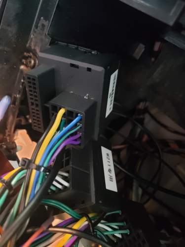

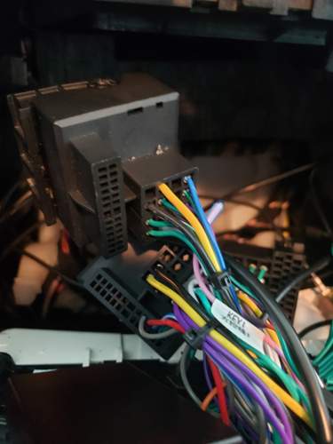

Ich nehme an, dass das Gerät nichts schaltet. Ich will 12 Volt auf die Antenne geben, wenn ich das Gerät anschalte. (Gerät ein und/oder Zündschlüssel) Das entsprechende Kabel am CANBUS-Adapter muss ich noch finden.
CANBUS-Adapter
CANBUS-Adapter andere Seite
CAN-Bus hat überhaupt nichts mit der Spannung für die Antenne zu tun. Die wird analog aus dem Audio 20 geschaltet. Müsste ein blau/weißes Kabel (fahrzeugseitig) am gleichen Stecker wie die Spannungsversorgung vom Radio sein.
Ok, habe eine Anfrage an Verkäufer gestartet, welches Kabel für eine Phantomspeisung genommen werden kann. Wenn keine andere Möglichkeit kann man wohl auch 12 Volt bei Zündung an nehmen. Oder?
Normalerweise ist ein Anschlussplan dabei aus dem hervor geht welches Kabel für was ist.
Aber ja, Zündung kann man zur Not auch benutzen.
