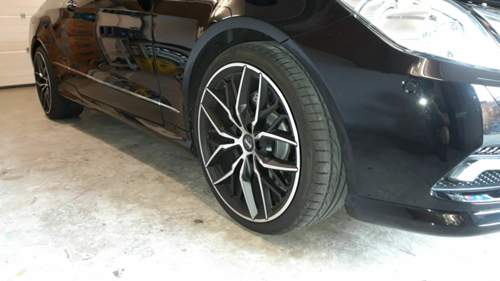

@JK1986 schrieb am 28. Januar 2020 um 20:28:41 Uhr:
Ich hab heut bei meinem Onkel 8,5" ET30 vorne und hinten drauf gesteckt. Kommt spitze.
255/30/19 rund um. Bilder schick ich demnächst mal durch....
Guten Morgen,
255 an der Vorderachse mit ET30??
Da bin ich auf das Bild gespannt...
Oleg

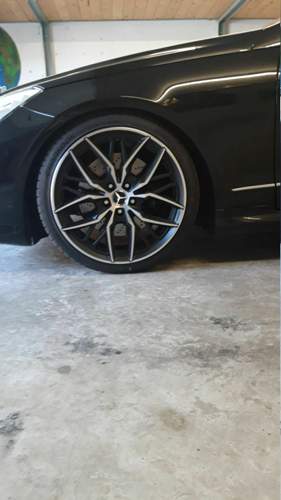

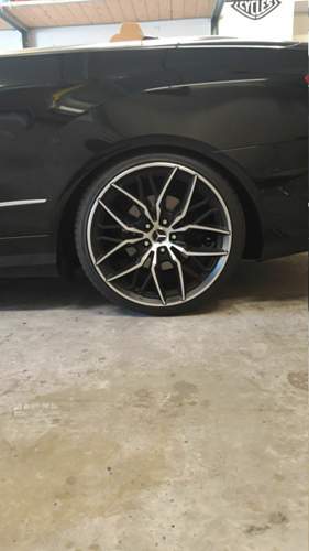

Ich mach später mal noch bessere Bilder.... Aber vorerst mal als erster Eindruck! Reifen sind abgedeckt und streift nicht?.... Ist or e und hinten gleichmäßig breit, hinten geht voll eingefedert noch ein Finger grad so durch, definitiv ausreichend ohne zusätzliche Bearbeitung!
PS: hab den Eindruck das durch das Licht auf dem vorderen Reifen die Optik täuscht, sieht weiter draußen aus als es ist...

Auch wenn es angezweifelt wird.... mehrfach hier im Forum genannt. 8,5" ET30 geht ohne Bördeln etc grad so. Habe den Wagen auf 1Rad unterlegt abgelassen + Kofferraum gedrückt. Es streift nix! Die Räder sind aber mindestens bündig wenn nicht 3mm überstehend. Radfläche ist abgedeckt (von oben 😛
Angezweifelt heißt nicht eingetragen? Dass es passt kann ja sein, aber ohne den Segen vom TÜV fahre ich so nicht rum.
Warum sollte es den nicht eingetragen sein..... Einfach nicht Montags um 7 früh vorfahren 😁
