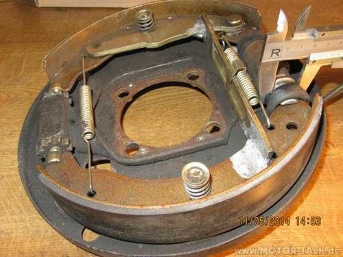

Habe gerade bei der hinteren Bremse von @Karl der Käfer seiner Luise, die er mir überlassen hat, nachgemessen und einen 21er RBZ gemessen (bei 40mm Bremsbackenbreite).
Wo war denn so was früher verbaut? Kenne eigentlich nur die 22er vom Typ3
Luise-bremse

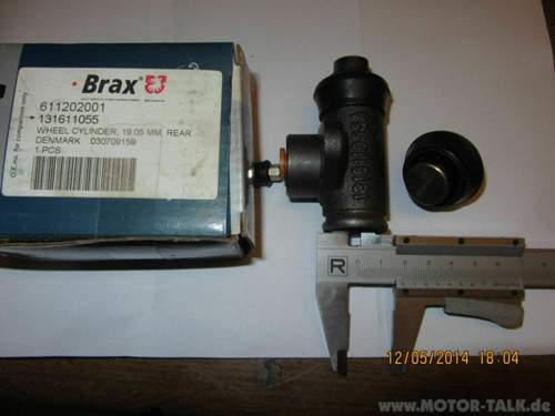

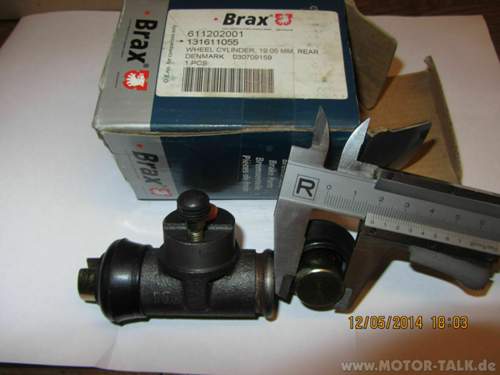

meine Bilder oben von den 19.05ern ist der Neuzustand😁
Werde bei Gelegenheit mal die "21er" auseinander nehmen.

Die gesamten Rad/Hauptbremszylinder sind alle in Zollmaßen angegeben.
Daher auch die krummene Maße: 19,05(3/4"😉-17,46(11/16"😉-22,2(7/8"😉 mm etwa.
Die Mindestmaße der Bohrung und Kolben bei Rep.-sätzen sind:
17,46 :- max.17,56mm Boh zu min.17,33mm Kol
19,05:- max.19,16 zu 18,90mm
22,20:- max.22,31mm zu 22,05
23,81(15/16"😉:- 23,92 zu 23,66 mm darüber hinausgehende sind Schrott, verschlissen.
Es gibt weitere über 57,15(2 1/4"😉 bis 70mm.
