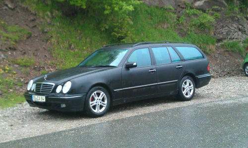

NAbend zusammen
Bin tierich am verzweifeln
Habe heute mir neue originalen 7,5j et42 von ner e klasse gekauft in alu
Bei meinen alten alus,sind die selben felgen nur 7,5j et35
Die hatten ne bolzen länge von 50-das gewinde war 30mm
Habe jetzt die winter stahlfelgen runter,bolzen 40 und gewinde 20mm
Eben die neuen alus drauf gemacht und die 50er schrauben passen hinten nicht,wenn ich fahre klackert es hinten.
jetzt hab ich die 40er schrauben drin,haben aber nur 4,5 umdrehungen bis die felge fest ist.
Reicht das oder brauch ich noch ein drittes paar bolzen?
PS...auto steht und wird nicht gefahren bis es geklärt ist.
lg karl

Danke für eure zahlreichen beiträge,meine reifen sind 225/55R16
So hatte ich ihn auch mal gekauft,deswegen hab ich die selben felgen plus selbe bereifung wieder gekauft,nur als sommerreifen.
Habe mir bei ebay smart radbolzen bestellt,die haben den M14 kugelkopf mit dem M12 gewinde...
Meine frage ist aber noch,wieviel umdrehungen braucht ne schraube eigendlich bis sie ordendlich fest ist,?
die einen sagen 7-8 und die anderen sagen wieder mindestens 3...jetzt sind meine mit4,5 umdrehungen fest
3 sind zuwenig.nur fest heißt nicht das die passen.
Aber nur meine Meinung
Vg . kaycharie
ca. 7 Umdrehungen sinds bei meinen Felgen.
Das hört sich schonmal gut an,dann wirds wohl 7-8 umdrehungen sein,dankeschön 🙂
Die Faustregel sagt aus, das die Schraubentiefe dem Durchmesser entsprechen soll. Die Umdrehungen gehen dann aus der Gewindesteigung hervor. Das sollten dann ca. 8 Umdrehungen sein.
