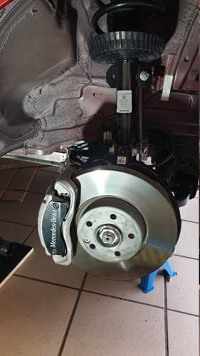

Ich wollte Winterreifen erstmalig montieren an meinem neuen MarcoPolo. Aber nach dem Radwechsel hinten rechts passen 2 von 5 Radbolzen nicht mehr ins Gewinde. Erst nach dem Lösen der Parkbremse und der kleinen Spaxschraube auf der Bremsscheibe war eine Wiedermontage möglich, weil die Bremsscheibe sich neu justierte. Ganz leicht steht der W447 abschüssig. Kennt einer das Problem???
Radbolzen passen nicht

Hm, habe mir einen 3 Tonnen Wagenheber und Drehmomentschlüssel gekauft, da ich die Idee habe, in Zukunft die Räder an unserem Audi und Marco Polo selber zu wechseln. Muss ich nun echt Angst haben, dass ich beim MP plötzlich ein Rad nicht mehr montieren kann?
Beim letzten Radwechsel in einer Werkstatt haben sie den Wagen auch nur so hochgehoben, da alle Bühnen besetzt waren. Ging ohne Probleme.
Nee, ich denke nicht. Hab ich jetzt auch so noch nicht von gehört oder gesehen, das das ein Problem beim 447 darstellen sollte.

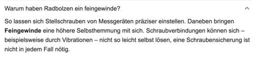

Das metrische "Standard-Gewinde" M 14 besitzt eine Steigung von 2 mm.
Die von MB verwendeten Kugelbund-Schrauben M 14 x 1,5 sind somit Feingewinde-Schrauben:
Feingewinde
Feingewinde, warum?
