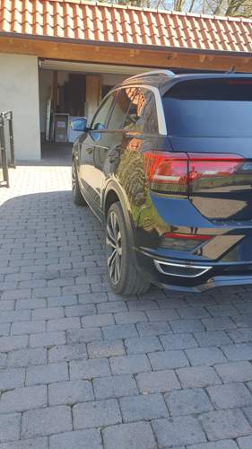

Hallo, hole nächste Woche meinen T-Roc-R aus Wolfsburg ab.Habe eine Frage zu Felgen und Reifen?will meine Felgen die ich noch habe vom Vorgänger Fahrzeug montieren : Felge 8.5 x19 ET 45 mit 225-40-19 die sollen bündig mir der Kotflügel Kante sein, weis jemand wieviel mm Distanzscheibe man nehmen muss das das so ist ?oder weis jemand wieviel cm es ist von der der Anschlussplatte Rad bis Aussenkante Kotflügel ist?

Ich fahre die 19" Suzukas ET47 8x19 225/40 rundum mit 15er Spurplatten. Das ist das Maximum, für das H&R eine ABE anbietet und die stehen absolut bündig👍
Rein rechnerisch hätte ich jetzt bei Deinen Felgen eine 10er Platte zu Grunde gelegt.
Als Beispiel und Vergleichsgutachten für den TÜV kannste vielleicht hiermit was anfangen:
19 Zoll Dotz Suzuka dark Alufelgen für VW T-Roc (ab 10/2017) 8,5x19 E, 275,90 € https://share.google/T8Gbjx1HO7QuHeNVb
Wichtig: Gutachten Deiner Felgen bzgl. Traglast/Festigkeitsnachweis, Vergleichsgutachten einer ET35 8,5x19 225/40 Felge und das Gutachten der Spurplatten nehmen und vorab einmal mit einem Prüfer drüber sprechen (ich bin dafür früher immer direkt zum TÜV NORD gefahren, später habe ich das nach vorheriger Absprache mit der Werkstatt immer bei VW abnehmen lassen (DEKRA), wenn der Wagen sowieso wegen einer anderen Sache einen Termin hatte.

Kannst du evtl. mal ein Bild von Deinem t Roc posten ??
bin im Urlaub. Gerade mal geschaut: die Bilder von den Rädern mit Platten habe ich nicht auf dem Smartphone.
EDIT: gerade mal das Notebook angeschmissen und wider Erwarten da noch was gefunden:-) Das vierte Bild zeigt am Besten wie sauber das passt
RLine, DCC. Höhenanpassung via H&R Federn kommt übernächste Woche
