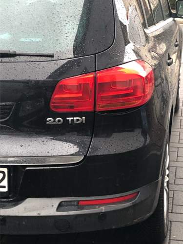

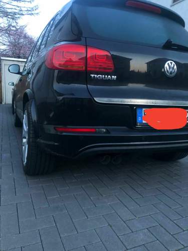

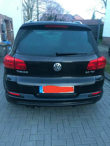

Moin
Ich bin gerade dabei auf
R Line und FL umzubauen.

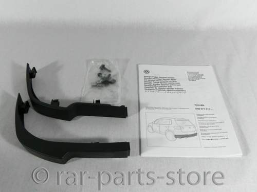

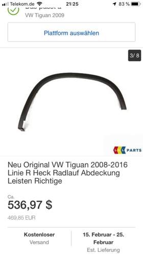

Aber nur hinten erstmal. Stoßstange und Rückleuchten ist das kleinste Problem. Wie schon erwähnt die Radläufe ist das Ding. Nur mal so für 5n0853817e und 5n0853818e möchte der 🙂 522€. Und in UK ist es noch schlimmer. Kuckst du...

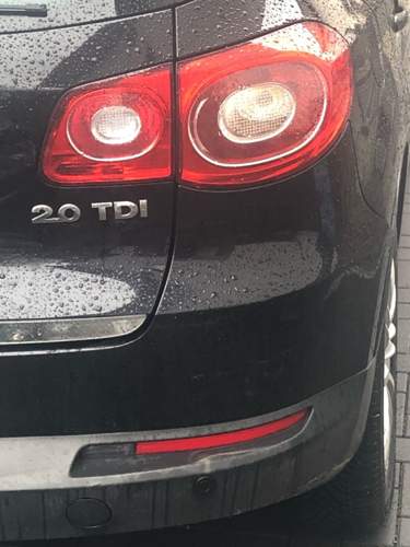

Rückleuchten passen. Muß nur neu verkabelt werden inklusive neue Stecker(6,50€)

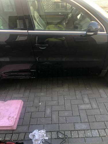

Mal Bilder vorher und nachher.
So
Fertig 🙂
+2
Noch mehr Bilder

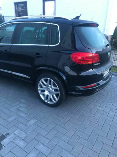

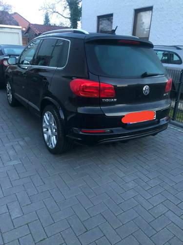

@stieffler schrieb am 3. April 2019 um 04:12:31 Uhr:
So
Fertig 🙂
Hallo
Und wieviel hast Du investiert (Euro und Zeit).
Naja wegen Zeit kann man schlecht sagen. Ca. 3 Monate weil ich die Teile so nach und nach aus der Bucht habe.
Kosten mit Lackierung 1500€.
@stieffler,
da du ja nur hinten R-Line Verbreiterung hast... Wie ist denn hinten jetzt der Übergang zu der Türleiste ? bzw. wie sieht es optisch aus ?
Moin
Die Türleisten hab ich auch vom R-Line. Zu den vorderen Radläufe (die Orginal sind) sieht das ganz gut aus. Muß die nur noch Lackieren lassen.
PS. Die hinteren Radläufe verbreitert wie vom R-Line gibt es auch für die normalen Türleisten.

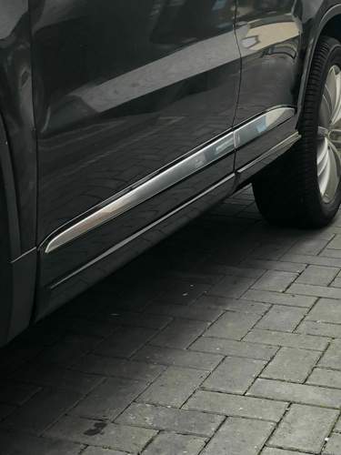

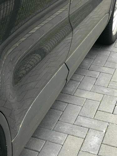

Hier noch Fotos von Orginal Türleisten und Umbau auf R-Line.
