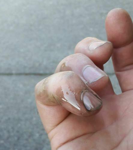

@Spargel, ich sitze grad vorm Auto bzw. Getriebe. Der Füllstand is in Ordnung. Aber vom Öl weiß ich nicht so recht was ich davon halten soll... sehr , sehr dünnflüssig und schmutzig grau... siehe Bild. Da fehlt mir das Wissen. Taugt das Öl oder wechseln lassen ?
Angeblich wurde es vor zehn Jahren gewechselt und ist nun ca. 71000 km gelaufen. ...wenn das mit dem Wechsel stimmt ...
20200811
Hast du häßliche Hände :-)
Aber das Öl sieht gut aus!
Wegen der Viskosität würde ich mir keinen Kopf machen. Bei Getrieben, die sich kaum mehr schalten ließen, habe ich auch schon ATF eingefüllt; war halt ein bißchen lauter.
