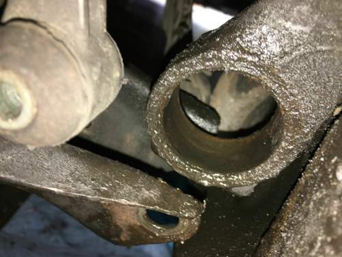

Nein, aber den passenden Aus-/ Einzieher für die Buchse, sofern man den Radträger nicht ausbauen will. . Auto auf die Hebebühne, Rad runter, Federlenker mit Getriebeheber abstützen, Bolzen raus, Federlenker absenken, Feder entnehmen, Buchse wechseln und alles retour.
Aus meiner Erfahrung bewegt man da nichts mehr . Musst die buchse ausbohren und einsägen . Da ging gar nichts.
Ich habe meine vor drei Wochen gewechselt. Hatte das original Auspress-/Einziehwerkzeug von MB und das ging richtig schmatzend.
Null Probleme.
Und dem Zustand der Buchsen nach zu urteilen waren es noch die allerersten.
Die Teile kamen direkt aus der Hölle und hatten extremes Spiel.
Nach dem Tausch kein Ächzen/Quietschen und kein Poltern mehr von der Hinterachse.
Zudem liegt der Wagen wieder deutlich besser auf der Straße.
Bilder anbei.
Edit:
Federspanner nicht nötig.
Mit zwei Wagenhebern lässt sich das wunderbar machen.
Ohne Spezialwerkzeug hätte ich dazu allerdings keine Lust...

Ich bin ja gerade dabei, die komplette Hinterachse und den Unterboden meines 250D zu sanieren. Die Arbeit nähert sich dem Ende - die Quietschbuchsen hab' ich also hinter mir.
Das Werkzeug hab' ich mir selbst gebaut - schön wenn man ne Drehmaschine hat. Da sowieso alles auseinander war und auch Radlager und Ankerbleche erneuert wurden, kam ich natürlich sehr schön an das Traggelenk (Quietschbuchse heran). Die gesamte Arbeit ging ohne irgendwelche Probleme von der Hand. Vor dem Einbau der Buchse habe ich diese über Nacht im Gefrierfach gelagert. Vor dem Einbau habe ich alle Paßflächen mit Graphitpaste eingerieben.
Neue Buchse einpressen
Wenn du drehen kannst, mag das klappen, aber irgendwelch Rohrreste und alte Lager wären bei mir kläglich gescheitert.
In meinem Thread ist ja zu lesen, dass die Gewindestangen da regelmäßig aufgeben. Das war wirklich Heavy Metal.
Dagegen war das bucklige Radlager Kindergeburtstag.

Die ganzen Druckstücke sollten schon genau passen. Gewindestange war M14x1,5 in 8.8
Die Mutter (sollte ja dem Außengewinde in der Festigkeit entsprechen) ist von der ausgebauten Quietschbuchse. Das Gewinde habe ich nachgeschnitten, um die selbstsichernde Wirkung aufzuheben.
Bei mir ging das sowas von problemlos und ohne Widerstand.
Eventuell hat ja das Volljauchen mit Öl einige Zeit davor geholfen.
Ich habe den Wechsel nämlich etwas vor mir hergeschoben und wollte das Quietschen erstmal kurzfristig loswerden 😉
